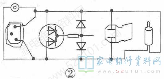

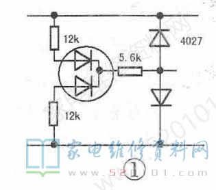

         其实制作也很简单,用有刷控制器的盒子做外壳,两种不同的常见充电器的口和插头在里边对应接好(并联)后,用一只变色反光管、2个4007二极管、3只电阻(其实一只就行,为了安全,又增加了两个10kΩ的保护变色管,毕竟接50多伏电压,反压很可能超过LED的反压,如果电流再过大,这损坏不可逆转),相关电路如图1所示。
        起初只根据LED的规律,只接了只5.6kΩ/1W电阻,实验时已经烧了一个LED了,所以,为稳妥起见,还是将其改造得暗点,不怕大电流,连接示意图如图2所示。

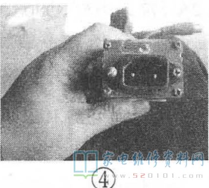

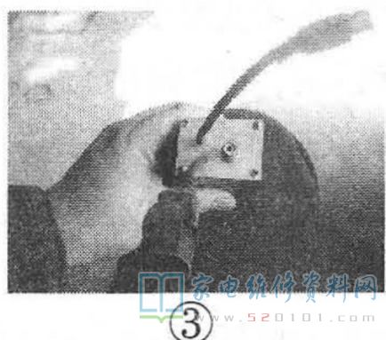

        制作实物如图3、4所示。注意:使用时,如显示绿灯则表示为常见的,如显示为红灯则为反极性的,必须一对应。
