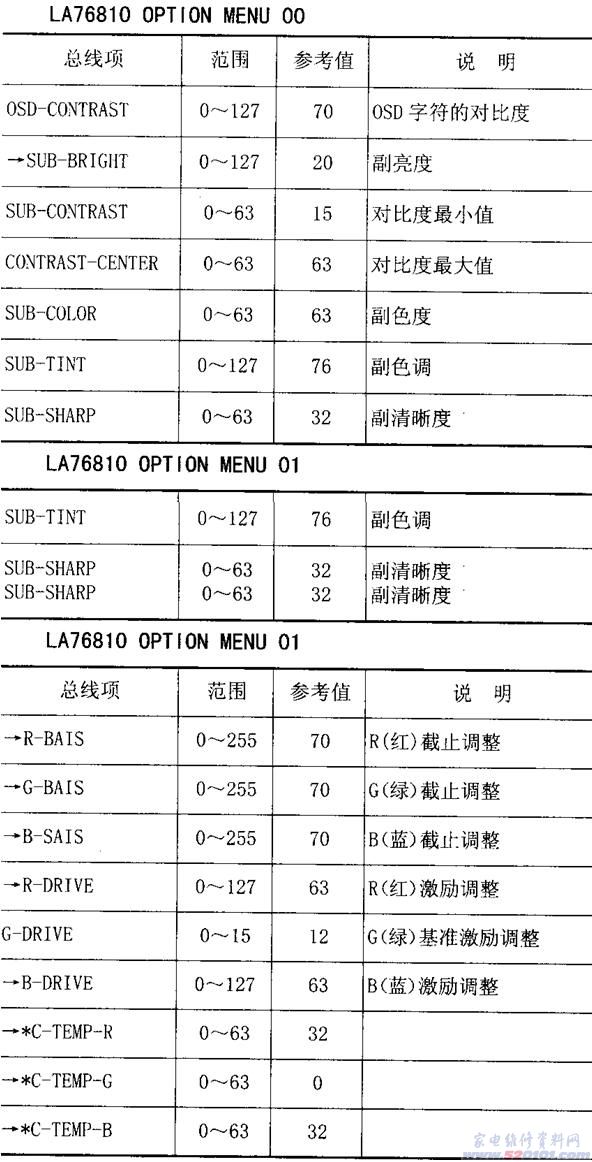

机芯:LO机芯
微处理器芯片:LC863320A
小信号处理芯片:LA76810A
所属机型:福日HFC-21N01彩电
进入方式: 按住电视机控制面板上的“音量一”键将音量减至“00 " ,按住“音量一”键不放,同时按下用户遥控器上的“TWAV ”键,则进入工厂模式。工厂模式 用户模式
调节方法及数据
退出方式:关机则退出工厂模式
备 注 该机CPU设有两组总线输出:其中一组为⑩ 脚数据线和⑩ 脚时钟线,对存储器进行各种数据存储输入/输出;另一组为⑩ 脚数据线和⑩ 脚时钟线,对LA76810进行IIC 总线数据调整和控制。
注:有“? ’ ,项需要在工位上调整,其余项在做ROM 母片时设置好。
有“* ’ ,项是不用调整的,机器可根据状态自动改变。
