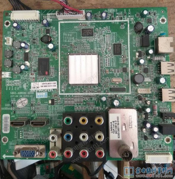

目前创维32E20RN液晶电视软件升级有三种方式:工厂菜单升级,交流开机升级,网络在线升级。
一、工厂菜单升级
1、首先将fw.img文件(8R6x系列主板程序)复制到U盘的根目录下,将U盘插入电视机的USB端口中。
2、进入工厂菜单:按住键控板上的“音量-”键,将音量减小到0,再按遥控器的“屏显”键。
3、在工厂菜单的首页,Factory页面下操作遥控器上的“上/下方向”导航键,选到“升级(Update)”选项,再按导航键中的“右方向”键,进入升级对话框,操作遥控器的“确定”键启动升级,升级过程中有进度条提示。
4、升级过程大约1min,升级完成后电视机会自动重启。
二、交流开机升级
1、首先将fW.img文件(8R6x系列主板程序)复制到U盘的根目录下,将U盘插入电视机的USB端口中。
2、按住键控板的“菜单”键并交流开机,观察电源指示灯,5s左右,指示灯会闪烁,此时放开“菜单”按键。
3、升级过程大约1min,升级完成后电视机会自动重启。
备注:如果长时间电源指示灯不闪烁表明USB读取升级文件失败,可能是U盘内文件过多或者不支持该U盘,换个U盘试试或者清理一下U盘内的文件。
