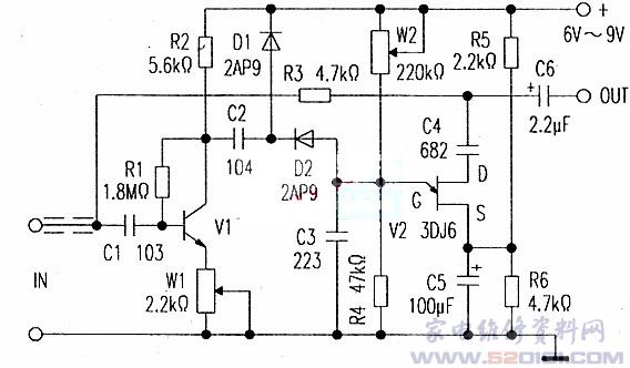

    电路原理见下图。输八信号分成两路,一路经R3、C6到输出端。V2是结型场效应管,在电路中作压控电阻使用,它的源极电压由R5、R6的分压比确定。C5是旁路电容,微调W2用以调节V2栅极电压,使其在无信号输八时略呈反偏,此时其源、漏极间电阻约为100Ω,阻值较小,因而为C4通过V2漏源极并经C5到地提供了交流通道。于是C4与R3一起组成了一个简单的RC高频滤波器,对流向c6输出信号中的噪声(主要在高音频段)进行衰减。
    另一路输入信号经C1输入到V1的基极,工作在共发射极放大状态,静态偏置由R1确定。R2是V1的集电极负载电阻,W1是V1的发射极电阻,用来改变放大器的负反馈量,控制增益。V1的输出经C2输送到由D1、D2组成的整流电路,整流输出与V2栅极相连,其输出电压控制高频滤波电路通道阻抗的大小。
    当弱信号输入时,整流电路输出很小,对V2不产生影响,输入信号的噪声被C4、R3网络滤除。输入信号电平变大时,整流输出增大,引起V2栅极电位下降,使C4、R3滤波通道受阻,对噪声的衰减量减小,对高音频分量的衰减也减小。如果整流输出较大,V2就会截止,滤波通道完全切断,输出信号不受滤波电路的影响。总之,噪声抑制电路对低、中音频信号和较高电平的高音频信号没有影响,而只对弱信号时的高频分量在抑制噪声的同时有一定程度衰减。
    C3是滤波电容,用来稳定整流电路的输出电压,防止V2栅极受脉冲影响突然下降,引起信号失真。C3容量不宜太大,否则其上电压将跟不上输入信号电平的变化。C1、C2是耦台电容,为了提高放大器对高音频信号的响应速度,它们的容量用得较小。噪声控制电路的动作电平由W1控制,其动臂处于上端时,动作电平达最小值。
    此电路对元件无特殊要求,V1 β值应≥70,实际使用时,把抑噪器输入端用屏蔽线与音源的输人端相连。W1的最佳位置可反复调整决定,确定最佳位置后,再细调W2,使效果最佳时止。
