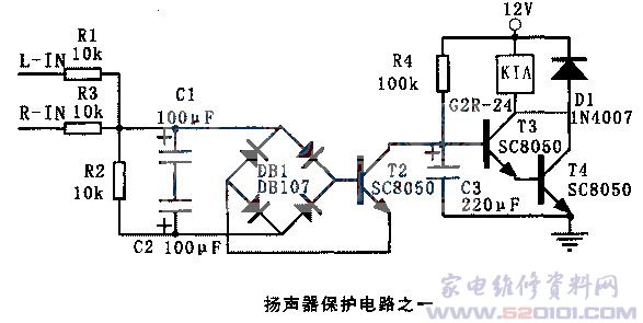

目前采用分离元件的扬声器保护电路基本上采用如如上图和中图所示的两种电路。此电路主要工作原理是上电延时接通扬声器(延时时间由R5、C5决定)和输出中点电压检测。当输出中间电压偏离零点一定幅度时,关断继电器来保护扬声器,灵敏度由R1、R2、R3决定。

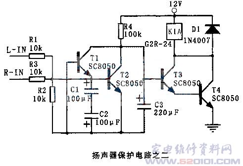

  上图和中图实现原理一样,中图中采用三极管T1、T2代替上图中的整流桥和三极管T2。这里只分析中图,当L-IN接人直流正电压时(大于0.6V),三极管T1截止,T2导通,由T7、T8组成的达林顿管截止,继电器断开;当L-IN接入直流负电压时(小于-0.6V),三极管T1导通,T2截止,达林顿管截止,继电器断开;当L-IN接入电压经R1、C1、C2滤波后接近零点(-0.6~0.6V),T1、T2均截止,达林顿管导通,继电器吸合;R-IN输入同L-IN,这里不再分析。初看看这两个电路没有什么问题,经过测试发现,在L-IN接入1.5V电池,继电器立即断开,而电池反向接入,继电器却不会断开,L-lN接入负电压要低于-4V时,继电器才会断开。仔细分析会发现在L-lN加入正电压时,电流只经R4、T2回到地;而加入负电压时,电流经R4、T1、R1回到加入的负压源,所以在输入为负电压时,由于R1的存在,在输入负电压不够大时,不能使T1饱和,只有负电压比较大时,T1才能饱和,保护电路才能正常工作。

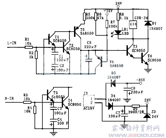

  为解决上述问题,下图是在中图的基本上改进后的电路,主要增加了三极管T5和T6,电路同样保留了简洁的风格。在应用中,电源电压比较高(双28V交流),因此电压也改为24V。改进后的电路(中点电压检测灵敏度为±1.2V),经验证正向或反向接入1.5V电池,继电器均断开。另外在本电路中也将左右声道检测电路分开,避免串音和两声道输出电压相等、极性相反时保护电路无法检测出。
  当L-lN接入正电压时(>0.6V),T2、T5导通,电流经R4、T5流向地;同理当L-lN接入负电压时(<0.6V),T1、T5导通,电流经R4、T5流向地;此时,流过R4的电流不会流过R1,也是直接流入地,所以不受R1存在的影响,此电路灵敏度很高,能使继电器讯速关断。
  T6为关机给电容C5放电用,正常工作时,T6截止,当关机时,24V电压下降很快,-35V电压下降较慢,从而使T6导通,C5放电,关机后立即再开机,延时电路也可以正常延时。而在上图和中图中,关机后电容放电电流很小,放电时间长,如果关机后立即再开机,延时时间会明显变短。如不需要此功能可以去掉R6、R7、T6、D3、C8。
