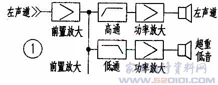

一般是单声道的。除最新的数字录音系统中的超重低音是作为一个独立的声道录制外,我们目前听到的超重低音都是从全频带的声音信号中分离出来的。所以一般2.1有源音箱的电路大致包含电源、前置放大器、分频电路、功率放大器、音箱(喇叭)几部分,如图1所示。

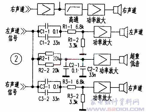

(1)无源RC分频
无源RC电子分频的电路简单,具有最平直的幅频特性和相位特性,相位失真和瞬态失真都很小,缺点是带外衰减特性不好。只有6dB/oct,这就要求喇叭在频率转折点外仍然具有很好的线性。也就是要求超重低音喇叭在120Hz以上、中低音喇叭在120Hz以下仍然具有良好的线性。2.1音箱采用的都是小口径的喇叭,刚好能够最大限度地弥补这个缺点。
图2是一阶RC滤波器龟路。
分频点选在120Hz,主通道加入了10dB的衰减以平衡主通道和超重低音通道。实践中可以对分频点和衰减量进行调整。要求RC分频网络的输入阻抗远大于信号源的输出阻抗,RC分频网络的输出阻抗远大于功率放大器的输入阻抗。
信号源的输出阻抗一般小于1kΩ,功率放大器的输入阻抗一般为47kΩ,RC分频网络的输入、输出阻抗等于网络电阻R。在图2中,R1-1与R1-2之和等于网络电阻R,R2-1与R2-2并联后的阻值也等于R,为10kΩ。
分频点的计算公式是:
f0=1/(2πRC)= 160/(RC)
公式中的网络电容C等于C1-1与C1-2之和R1-1与R1-2既是分频网络中的网络电阻。又是衰减网络中的衰减电阻,与右声道中的R3-1和R3-2相同,调整衰减量的时候要保持二者之和不变。
如果R1-2调整到比较小的数值时还不能满足需要,可以同时调整功率放大器的增益来满足需要。

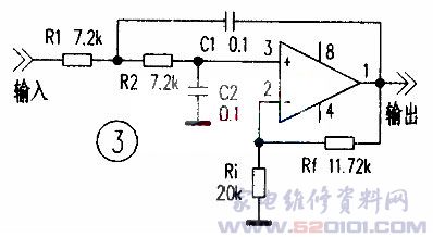

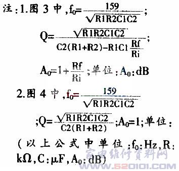

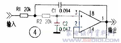

有源RC分频电路多采用二阶巴特沃兹滤波器,具备12dB/oct的带外衰减特性。如果想获得更陡降的特性,可以用两级串联的方式获得24dB/oct的带外衰减特性。巴特沃兹滤波器在音频应用中要求其品质因数(Q)为0.707,RC网络中的C值不大于0.1μF较好。图3是增益(A0)不等于1的典型电路,图4是增益(Ao)等于1的典型电路。为了说明问题,图中元件是按转折频率(f0)为120Hz取值。

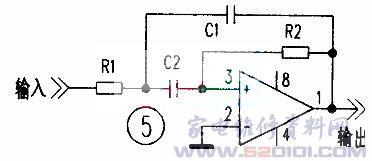

对于增益(Ao)不等于1的典型电路,业余条件下为计算方便,可让R1=R2,C1=C2;对于增益(A0)等于1的典型电路,可让R1=R2,C1=2C2。这样电路的Q值将与R1和C2的取值无关,电路的计算和调整就较方便。在主通道中也可以采用带通滤波器以滤除超音频信号的影响。
图5就是这样的二阶带通滤波的电路。

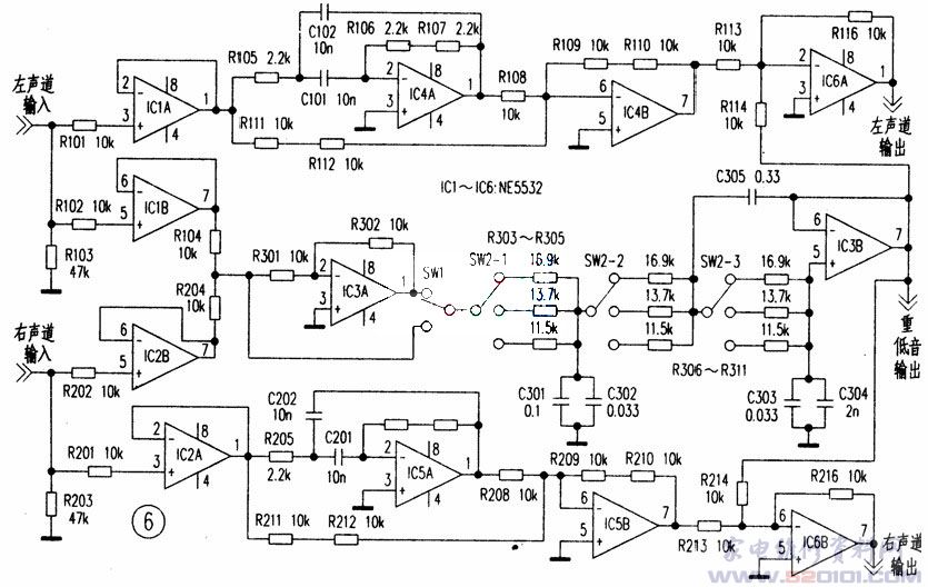

图6是带输人隔离的2.1音箱分频电路,用了6块双运算放大器NE5532来完成输入缓冲隔离、重低音信号的分离、主声道信号与超重低音信号的分离、输出缓冲等。
性能完善,不过这个电路比较复杂,如果不严谨制作,会适得其反。
在图6中,IC1 B、IC2B将左、右声道的信号隔离缓冲后合成一路送入由IC3B组成的二阶低通滤波器完成超重低音信号的分离。
IC1A、IC2A将左、右声道信号隔离缓冲后分别送入IC4A、IC5A组成的带通滤波器。滤除超音频信号。
同时起到延时作用,以保证和超重低音通道有精确同步的相位,这是本电路的一大特点。然后信号分别送人由IC4B、IC5B组成的反相器,最后送入IC6A、IC6B组成的减法器,分别与分离出来的超重低音信号相加。反相的全频信号和重低音信号相加便得到了不含超重低音信号的左、右声道信号,干净纯正。
这是本电路的另一大特点。这种分频方法基本上不存在相位干涉现象,分频曲线不会产生在分频点各自下跌后再相交的现象,也就不会造成合成后的曲线出现峰谷或者峰鼓现象。
图6
电路还有另外两个特点,一是加入了由IC3A和SW1组成的相位转换电路。IC3A是一个反桐器。SW1向上时,得到反桐信号;SW1向下时,得到同相信号。这样可以与主音箱更好的配合。二是加入了由SW2控制的低频信号上限频率截止点选择功能。即控制由IC3B组成的二阶巴特沃兹低通滤波器的截止频率的转折点:100Hz、125Hz、150Hz三个频点。这种方法提商了电路对音箱喇叭的适也性。同时也是调节乐感的方式。对于近来出现的独立功收而言,应该是一个不锵的选择。

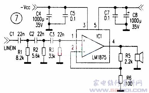

这是将功率放大和有源分频结合起来的高效分频方法。这种方法不需婴运放作分步分的有源器件。理论上,只要功率放大IC具备相位相反的两个输入端、增益可调就可行。例如我们常见的TDA2030A、LM1875等。对于像TDA1517、TD7370、TDA8946等固定增益的功放IC则不适合。图7是其典型电路。这种方法实际上是把功放IC当做大功率运放用了。按照图中元件数值。
频率转折点为900Hz,带外衰减特性为18dB/oct。要注意做有源功率分频时,R6的阻值不能太大。

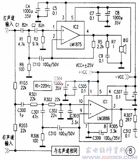

图8是一个采用有源功率分频的2.1电路。按照图中参数,超重低音通道可以提供约56W的功率。主声道可以提供每声道约20W的功率,总谐波失真(THD+N)小于0.05%。分频点选在了220Hz,可以根据音箱的实际情况来调整。分频阻容网络的元件选用误差小于1%的品种。
