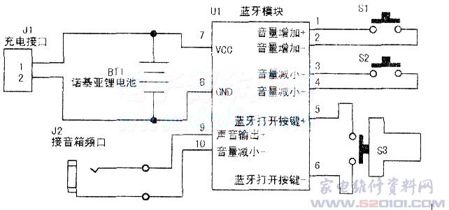

材料:音箱1只,蓝牙耳机主板1块,锂电池1块,开关按键两个,长的按键压杆2个,导线若干。
  做法:将蓝牙耳机的各按键外引,更换电池,耳机线外引。原理框图见下图。
  制作过程:
  1.将原蓝牙耳机电池换成容量更大的诺基亚手机锂电池,同时引出正负极,做充电接口。
  2.将蓝牙耳机的“音量增加”和“音量减小”的按键接出引线,外接按键。
  3.保持蓝牙耳机的“蓝牙打开按键”不动,在其上方加一个按键压杆。
  4.将蓝牙耳机原听筒拆除,导线外引,接音箱的音频输入。
  5.最后,用热熔胶和透明胶带进行固定,组装。
  至此,蓝牙音箱DIY就大功告威了。与电脑进行蓝牙配对后,就能像使用蓝牙耳机那样使用蓝牙音箱了。
  其优点在于,大容量的电池让蓝牙使用时间更长,而且不再受“线”制,十分方便。
