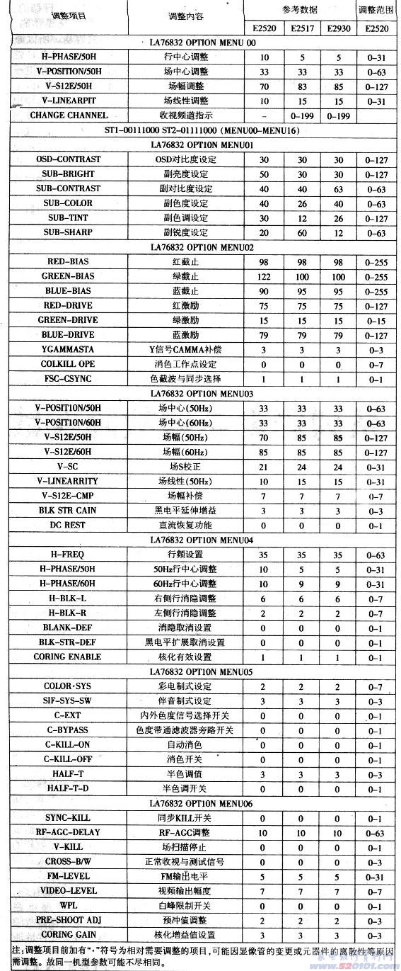

调节方法及数据:
方法1:进入维修模式后,即在上述状态下,按一下“回看”键。便可进入T1正式调整菜单,屏显LA76832 OPTl0N MENU00菜单中的5项调整内容。此外。屏底显示sTl和ST2数值(为紫色)。
在此状态下,再按一次“回看”键,就可进入T2工厂调试菜单。屏显此菜单中第一项总线调整项目,此时按频道增,减键翻页选项,按音量增/减键调整所选项目的数据。T2工厂调试菜单中有41项总线数据可供调整。但其中不包括枕校电路相关调整内容。故在实际维修中。T2工厂调试菜单存在盲区。
方法2:当进入T1调整状态后,在屏显→LA76832 OPTIONMENU00(为红色未选项时)项菜单内容时,按音量增,减键可翻页选择出MENU01一MENUl6项调整菜单。按频道增,减键选择调整项目。再用音量增,减键来调整所选项目数据。该系列彩电Tl工厂模式总线数据有MENU00-MENUl6I页。见附表。由于MENUl4/15项未开发。可为任一数值。
