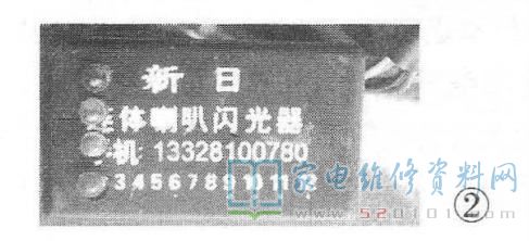

店内有一台能测量霍尔元件及转把刹车等功能的综测电动车维修工具,不过,感觉毕竟还是大了些,很想自己做一个简易的,因为最常测的就是电机里边的霍尔元件和转把的霍尔元件,再就是测量刹车的两根线对应的开关通断状态。于是,按照图1所示,自己DIY了个很小的维修工装,成品如图2所示。

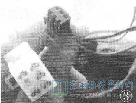

         组件:外壳,是2003年买的新日电动车,上的一个部件的盒子,我巧妙的用了5个引脚的102排阻,省地方,且好看;拆了个多音喇叭,得到个6孔插头,从一报废控制器上拆到一根3芯插头线,如图3所示;又用一数字表拆出来的坏电池扣当电池扣;再加上9V电池,这样配件就齐了。

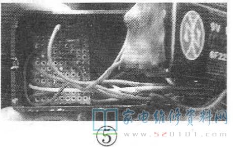

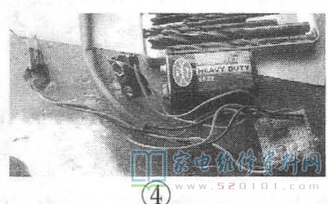

        预先在盒子上对应4个LED打孔,按图1制成的小电路板如图4所示,对齐LED孔位放进盒子里,由于电路板上的管脚有些比较长且尖利,容易扎透电池表面的绝缘漆,于是用锉刀将所有焊锡点都镗平,再垫上两层广告纸,这样就安全了,如图5所示,最后将9V电池装进去盖.上后盖制作完成。
