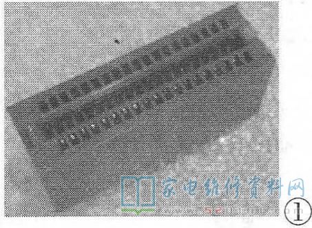

制作过程,首先找个废电脑主板上的插槽,如图1所示。

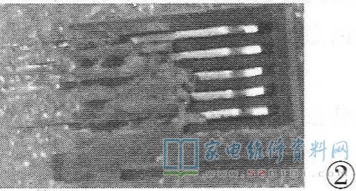

       将其切开,取相应的部位,如图2所示。

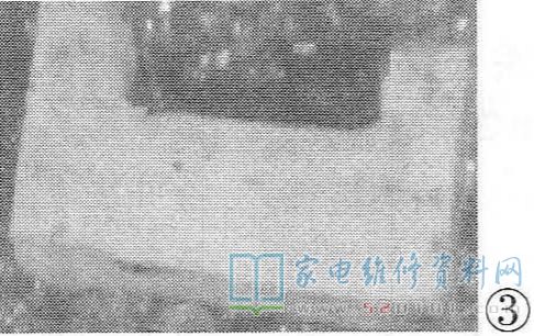

       接着做一个定位槽,如图3所示。

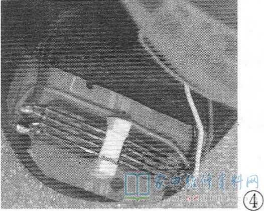

       再找手机万能充电器的外壳,用胶水固定,如图4所示,电路非常简单,这里就不作介绍了。

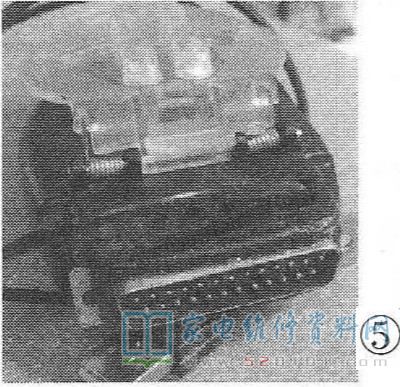

       连接两种接口:并口和USB,如图5所示。

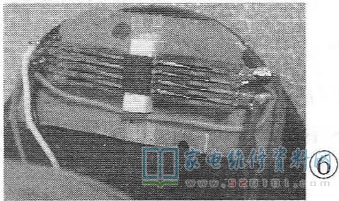

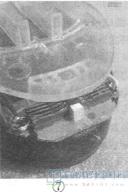

       再夹好固定,如图7所示,插入电脑即可对存储器进行读写了。

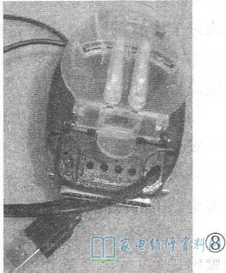

       制作成品整体实物如图8所示。
