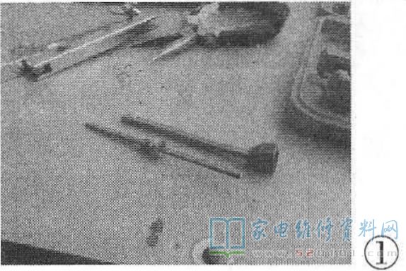

本工具特点:潜水泵修理完毕后,最难测试的是泵体的油封与密封圈是否安装到位,因为眼睛是看不到,全凭安装经验,有时安装不好,轻则漏水漏油得重装,严重时则会烧毁绕组,制作的检测表正好解决这个问题。制作材料:修冰箱的表阀一套,直径6mm和5mm铜管各10cm,14号(同泵测试口同大小)1.5cm长螺杆一个,如图1所示。

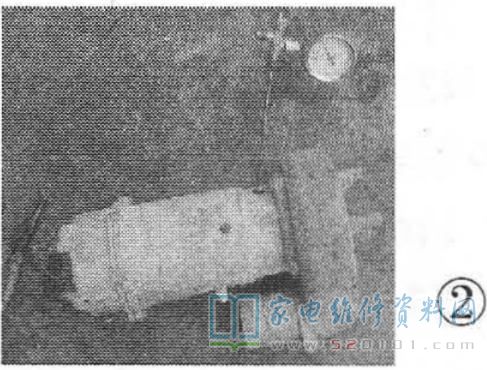

          制作过程:用5.2mm的钻头把14号的螺杆钻穿,穿入5mm铜管铜焊焊牢,6mm铜管接表阀,两者对接,再用铜焊焊好,使之不漏,螺杆丝口端加个彩电高压帽剪的皮垫,制作即完成,如图2所示。测试时,拧下油封部位或泵头部位测试口,拧上本检测表,用旧冰柜压缩机打压至0.5MPa左右,把泵体浸入水盆中,观察是否有气泡冒出,无,即可确定密封良好。
