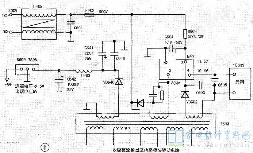

       5天后,机主打来电话,说空调又不制冷了,故障现象与上次一样,此次将外机主控板拆回维修。在家检修空调的主控板,可借助彩电的开关电源板,取整流滤波后的直流300V,用导线焊在主控板DC+、DC-的端子上,见图1(按主控板的实物绘出有关电路图),给主控板提供工作电源。
        给主控板通电,测R603进电源端电压300V,出端电压即N601③脚电压11.5V,N601②脚电压300V,N601④脚电压10.4V,N609,7805 进端电压12.5V,故障可能在通信电路。把与通信电路关联的光耦、阻容元件、二极管拆下检查,,没发现故障元件。仍怕元件变质测不准好坏,索性把怀疑的光耦、阻容元件二极管换新。检修完后,把主板又装回外机中。

        为了便于测量关键点电压,停机后将主控板开关电源如下部分焊几根导线(见图1),在R603的300V电源进端焊1根线,在N601的①、2、③、④脚各焊1根线(N601电源模块看不清型号,脚号为笔者自编),在N609的进出端各焊1根导线。焊好引出线后,装好室外机盖板,告知用户正常开机使用,空调若是出现故障,打电话给我。

         关掉电源,爬到窗外,拆开室外机盖板,让用户开机,用万用表直流50V挡,黑表笔接地 端引出线,红表l 笔接N609的出端引线,无5V,电压为oV,将红表笔改接到N609的进端引线,无12V,仍为0V,再将红表笔I 改接至N601的③脚引线,无11.5V,仍为0V,把万用表拨至直流500V挡,红表笔接R603进端的300V引线,有300V 电压,显然,R603开路了,N601无启动工作电源,开关电源停振了,停振后,室外机CPU无5V工作电源,室外机当然不能启动工作。
        将空调电源断开,取出主控板,焊下开关电源的R603,用万用表Rx10k挡测其两端,无穷大,电阻开路了。仔细查看这个300k/3W的电阻,无丝毫发热变 色的痕迹。一时找不到300k/3W 的电阻,找了两个电阻串联达到295k,焊回原位后启动空调,制冷正常,观察半小时无故障。我又用MF47型万用表Rx10k挡,测拆下的R603两端,奇怪的是阻值又从无穷大恢复到300kΩ。把空调停机断电,焊下串联的295k电阻,又把这个300k的电阻焊回原位,送电试机,空调制冷正常,为检验这个电阻是否发热后变质开路,等了1个小时空调仍制冷正常。为杜绝后患,停机断电后将其焊下,又将两个串联的电阻焊上。至今,空调已正常运行几个月,夏天已过去,故障也不再出现。
