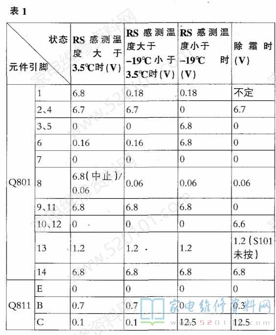

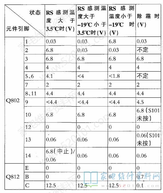

         (6)除霜时Q811的Vg=0.3V,Q812的Vp=0.7V。Q801、Q802、Q811、Q812在各种状态下的各引脚电压见表1,供维修者参考。

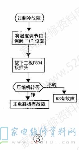

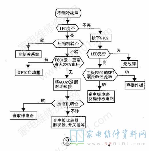

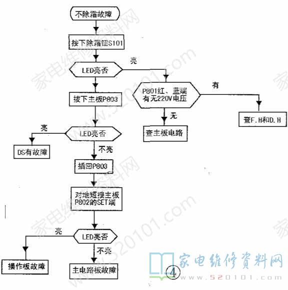

2.主要故障检修流程
        (1 )不制冷故障检修流程见图2。
        (2)过制冷故障检修流程见图3。
        (3)不除霜故障检修流程见图4。
