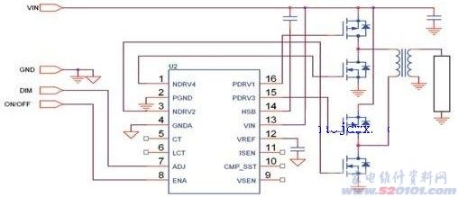

1 |
第4激励输出端,外接N沟道场效应管的栅极 |
2 |
功率输出级接地端 |
3 |
第2激励输出端,外接N沟道场效应管的栅极 |
4 |
前级小信号电路公共接地端 |
5 |
高频振荡器外接电容端,改变此电容可以改变振荡器的工作频率 |
6 |
低频振荡器外接定时电容端 |
7 |
亮度调节端 |
8 |
开关控制 |
9 |
过压过流检测 |
10 |
外接软启动和环路补偿电容 |
11 |
灯管电流检测,主要用于灯管开路的判断 |
12 |
基准电压输出。典型输出电压值为5.0V |
13 |
电源供电端,正常工作电压为6V~25.5V |
14 |
高压驱动输出缓冲区 |
15 |
第3激励输出端,外接P沟道场效应管的栅极 |
16 |
第1激励输出端,外接P沟道场效应管的栅极 |
OZ9910A应用电路
