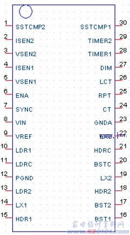

OZ9928SN逆变器内置灯管开路保护、过压保护、欠压切断保护等。6脚是开关机控制,高电平开机,低于2V关机,保护时9脚为低电平。
引脚图示
引脚功能
1 SSTCMP2 软启动和补偿控制器(2)
2 ISEN2   灯电流对控制器(2)
3 VSEN2   变压器输出电压、过电流检测控制器(2)
4 ISEN1   感觉输入电流控制器的灯
5 VSEN1   变压器输出电压、过电流检测控制器1
6 ENA     OZ9928开关控制
7 SYNC    同步操作频率同步信号输入
8 VIN     力量
9 VREF    参考电压
10 LDR1   低端司机控制器1
11 LDRC   低端司机第一级、第二级管制
12 PGND   力量能够
13 LDR2   低驱动为控制器(2)
14 LX1    N-Channel高功率MOSFET来源为控制器(1)
15 HDR1   高功率MOSFET司机控制器1
16 BST1   驱动电压偏高HDR1刺激
17 BST2   驱动电压偏高HDR2刺激
18 HDR2   高功率MOSFET司机控制器(2)
19 LX2    N-Channel高功率MOSFET来源为控制器(2)
20 BSTC   驱动电压偏高HDRC)为提高第一级、第二级管制
21 HDRC   高功率MOSFET司机控制器1和2
22 LXC    N-Channel高功率MOSFET来源第一级、第二级管制
23 GNDA   信号能够
24 CT     CT定时电容器和电阻设置操作和引人注目的频率
25 RPT    定时电容器和电阻设置为低频子或外部
26 LCT    PWM脉的输入
27 DIM    昏暗的直流电压为PWM暗淡或模拟暗淡了
28 TIMER1 引人注目的控制器延时定时器、关闭
29 TIMER2 引人注目的控制器延时定时器、关闭
30 SSTCMP1软启动和补偿控制器1
