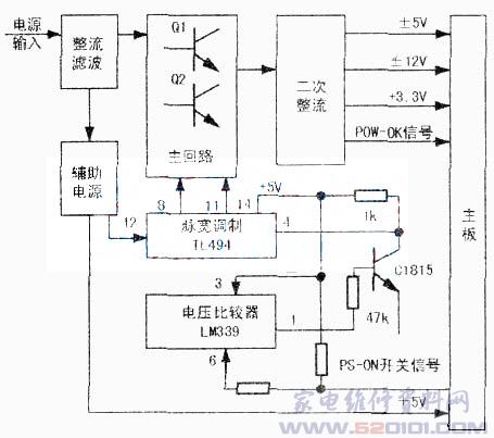

首先检查主电源初级整流滤波输出的300V,正常,直观检查几个大功率的开关管和负载二极管也正常。然后查阅有关电脑ATX电源的原理,知道开机的控制过程,于是决定分段维修。电脑ATX电源具有软开关控制,开机就进入待机的状态,一定要有一个辅助电源,常见的脉宽调制振荡器TL494输出驱动脉冲去推动主开关变压器回路,另外还有LM339电压比较器控制开/关机和各种保护。先检查辅助电源,输出两组电压,一路5VSB(STANDBY)作为主板的待机电源,另一路输出12V的电压给脉宽调制振荡器⑥脚供电,并从TL494⑩脚输出基准+5V电源,此时开机信号PS-ON为4.5V高电平,脉宽调制振荡器的④脚为高电压,振荡输出被封锁,处于待机状态,当开机时,主板送出PS-ON低电平信号,脉宽调制振荡器的④脚为低电压,主回路进入工作状态。因此,可以先检修紫色线的+5V待机电源和绿色的PS-ON+5V电压,如果这两个电压不正常,说明待机电源或者脉宽调制IC电路故障,检修相对就比较简单了。实际检修中,发现以上的电压正常。接下来就将绿5V对地短路强制开机,实测发现对地短路绿5V后,TL494④脚仍为3.2V高电压,这说明控制电路不正常,④脚始终不能为低电压,主回路就被封锁不能进入工作状态。静心研究,根据实物画出④脚的有关电路,测量发现绿,5V对地短路后LM339①脚电位能变成高电位,参看下图分析原因应该是C1815没有导通,更换后故障排除。
