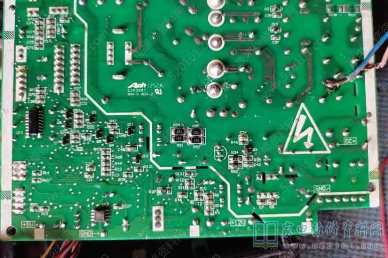

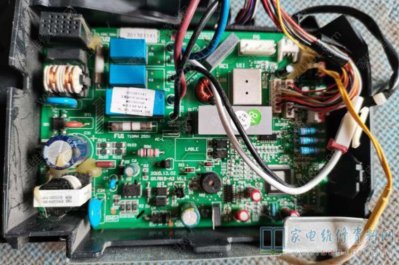

接修一台变频挂机,板号301381141,故障表现为不通电,电工自己修不好,拆板回来,发现A6251的5脚有12-15v起伏电压,主电容300v正常,随即买一堆A6系列电源管理块备用。检查R4断路 152 ,更换后,电源输出12.4v正常了。
