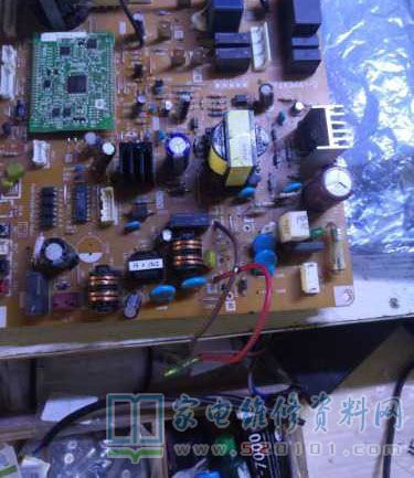

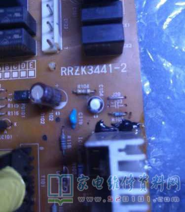

接修一台机型RAS-25JVZ/RAC25JVZ的日立变频空调,故障现象是内机不通电开不了机,此机从废旧站回收,已被多手维修拆修,全部故障在外机板,多故障。(此板被人用水洗过),检查发现电源芯片IC1损坏更换,R104电阻开路更换,光藕PQ101更换,D105短路更换,至此电源供电正常,试运行:内机正常运行外机风扇转几秒报故障LD301闪9次,通讯故障。
      这下就难题了,由于此板被多次维修,有些元件已被更换,检查发现L801被更换成非原装的,拆下测量脚2.5阻值为5.6欧,脚6.10为0.8欧(非电桥测量)不一定精准。拆下电感器装2.5脚拆除一大半线让阻值在1.5欧内,6.10脚剪去20圈,没有原装件只能这样修了。
     上机试运行整机正常。此板到此维修完成。

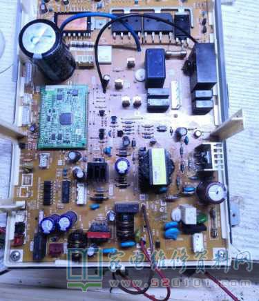

      以下为另一块同型号的板,故障是外机听到电子膨胀阀工作但压缩机不工作风扇转一下,应该是模块供电异常:ZD901稳压二极管22伏开路,用20伏稳压二极代上,试机故障依旧,继续检查Q105_  KA200有短路更换,试机正常。
