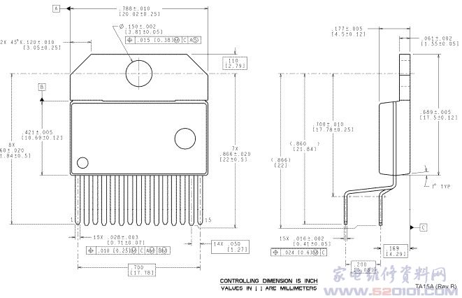

以下是LM4766的外观图以及封装尺寸图

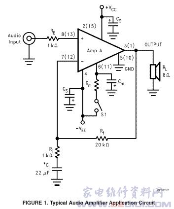

下图是该集成电路的典型应用电路图

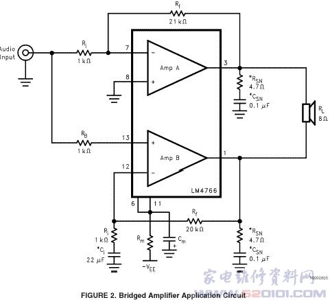

下图是该集成电路的典型应用电路图(BTL单声道)

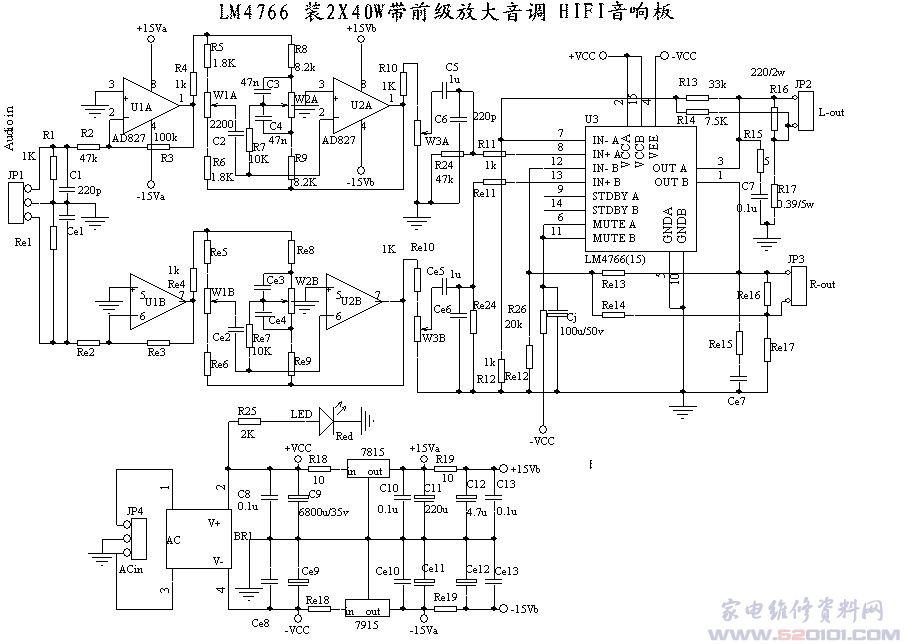

在前级放大电路中,改变R3/R2的比值即可改变前级放大倍数,网友可以音源的实
际情况重新设定,本站设为2倍放大,一般在1-10倍之间,即通过改变R2的大小来实现。
后级功放还是采用电流电压综合动态反馈电路,综合两种反馈的优点,具体请查看TDA7293/LM3886的相关网页介绍
电源供电部分采用三端稳压供电,前面的R18/Re18为限流电阻,一般为10-30欧左右,(注改正上图中的100欧)在元件选择上C9/Ce9为6800/35V大水塘电容,电源退耦小电容0。1U均为WIMA的发烧CBB电容
LM4766的特性是音色温暖,类似于胆机音色,和LM1875有相似之处,但是在功率方面要比LM1875大,个人认为是LM1875的升级产品,也是众多发烧友推崇的目前最流行的集成类IC之一,尤其对喜欢LM1875音色的朋友
用它是一个不错的选择,从美国NS的官方网上DATASHEET上来看,LM4766和LM1876的外围电路相同,唯一不同的它的开关机静音控制电路不同,这就为用同一块PCB板也可以通用LM4766和LM1876创造条件,本站提供的PCB板就是这样的方案,在PCB板安装时只有少许元件不同,在上图中有详细的说明介绍。
试听:本板的设计总结了以前的本站功放板设计经验,在布线上严格一点接地措施,大电流和小信号远离,并用地线隔离,大电流线路均加宽预留焊盘处理,在试听时,不接入信号线到板上时耳朵贴近音箱除背景热噪声外交流声几乎不可闻到,说明本板有良好的信噪比。播放音乐的表现不必多说,欢迎网友在用后做出评价,本人认为该板是家庭音响,多媒体音箱升级和不错的选择,也是近些年音响DIYER的热门制作的集成类IC之一,本站的板子在前级加入了前级缓冲放大音调电路,使用起来更为方便简单,无需再加前置放大板,对输入信号线的要求降低,只要接上电源,信号输入线,接上音箱即成为一款相当不错的HIFI级功率放大电路。
