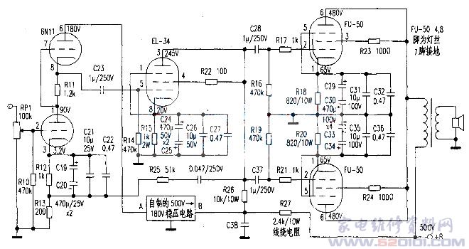

最近查资料,发现FU-50五极电子管的三极管接法,其特性曲线与300B很相似,但其输出功率约为7W,如采用两管并联其输出功率可达14W,用于30m2房间完全够用,成本仅为300B的1/5(包括管座)。
  线路如图,每声道用管子4只,各级均按三极管接法,三极管接法的优点是使信号失真度特性基本上都是偶次谐波失真,其音色温柔、甜美、十分耐听。
  前置级电压放大由6N11担任,接成SRPP电路,放大倍数约为29。
  推动级采用功率管EL-34担任,接成三极管做电压放大。该管屏压250V左右,屏流20mA,栅负压-20V,增益为7.5左右。输出电压幅度20Vx7.5=150V。
  输出级由两只三极管接法的FU-50管并联而成。
  工作在甲类状态。两管并联后负载阻抗仅1.25kΩ,这样可降低非线性失真,改善放音系统阻尼。加强对音箱的控制力。FU-50屏压480V,屏流80mA。栅负压-65V,自给偏压,负载阻抗2.5kΩ,两管并联负载1.25kΩ,总输出功率14W。在栅极电路串一个1kΩ电阻,防止自激。
  推动级经RC网络为前置级加一负反馈,以拓宽通频带,改善整机的瞬态反应。
  高压直流电路由二极管整流、CLC滤波后的整机提供直流高压。利用两个延时电路,延时时间分别为60秒和70~80秒。开机60秒后直流高压经限流电阻向各滤波电容充电,70~80秒后,高压电路正常工作。使高压达到了“软启动”目的,防止了高压冲击(电源电路略)。
  各灯丝绕组均采用双线并绕中间接地,此种方法可明显减小交流声。
  两声道地线用φ2mm镀银铜线制作,各成回路。接地线走向如下:输入接口--音量电位器--前置级--推动级--功率级--负载。最后与滤波电容就近接于机箱上。
  各变压器一定要加屏蔽罩,尤其与电源变压器相近的输出变压器,这对提高整机信噪比作用显着。    .
  音频输出压器自制数据如下:铁心用优质硅钢片中宽40mm、叠厚50mm。初级绕组用φ0.31mm优质漆包线绕3500匝。
  次级用φ0.96mm漆包线绕39匝(4Ω)或323匝(8Ω),初级分四层、次级分三层夹绕其间。铁心顺插,EI中间垫0.2mm厚的纸片。
