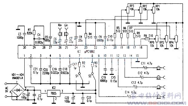

整个电路分两大部分:第一部分采用日本NEC公司生产的四路环绕声处理芯片μPC1892(见上图),它内部设有放大器、低通滤波器、模式控制、移相、效果处理、补偿吸收、音调、音量及平衡等电路。芯片的(25)、(26)脚分别为左、右声道信号的输入端,经内部电路放大处理后分成四路信号分别由(9)、(12)~(14)脚输出,通过第二部分(见图2)的四路功放能产生奇妙的四维环绕声效果。
该芯片还预设音乐厅、电影院及模拟立体声三种声场效果,其声场效果切换通过芯片(7)、(8)脚的电平高低来进行控制,具体如下表所示。在使用中可以通过S1、S2进行选择。电位器RP1为音乐效果控制,RP2为输出电平控制,RP3为前置左右声道音量控制,RP4为后置环绕声音量控制,RP5为低音控制,RP6为高音控制。
效果模式 管脚序号
⑦脚 ⑧脚
关(无效果) 低电平 低电平
音乐厅效果 高电平 低电平
电影院效果 低电平 高电平
模拟立体声效果 高电平 高电平

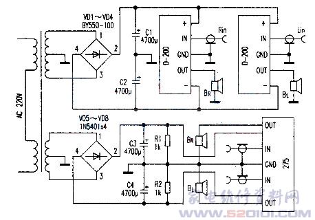

下图所示的第二部分由外围元件少的傻瓜系列功放模块D-200和傻瓜275组成。D-200最大不失真输出功率达200W,额定不失真输出功率达100W,工作电压范围55±5V。傻瓜275模块使用电源电压为±15V~±32V,极限工作电压不超过±34V。
