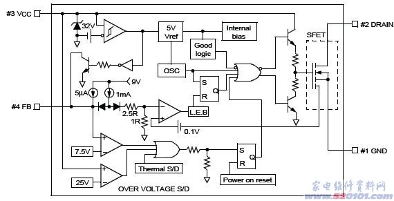

KA1L0380RB内部方框图

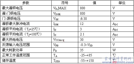

KA1L0380RB额定极限参数

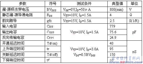

高压功率开关管部分的电气参数

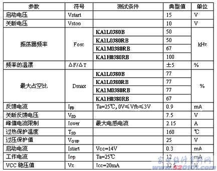

芯片控制部分的电气参数

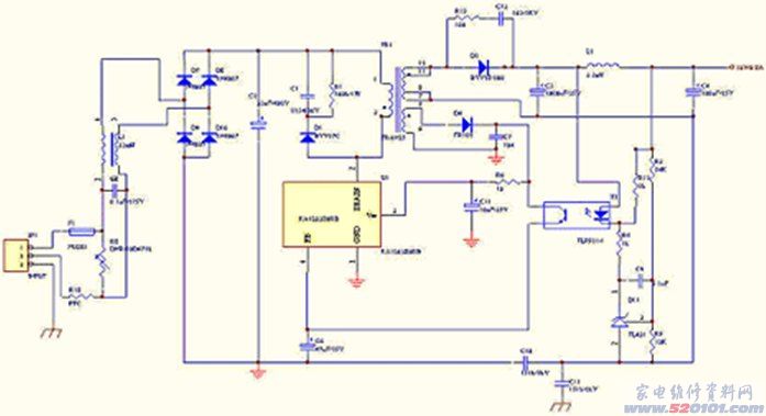

KA1L0380RB典型应用电路
