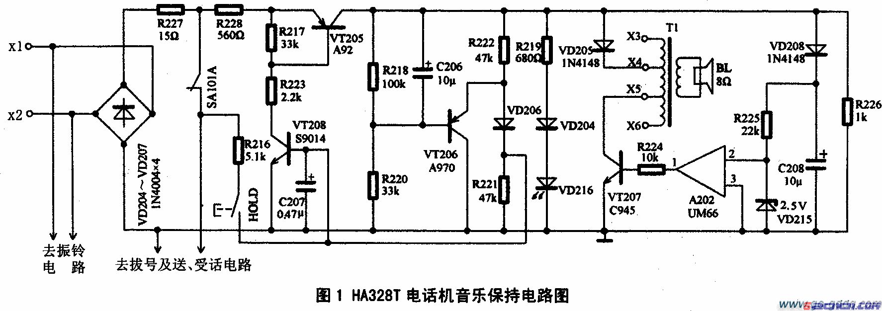

在电话机中,音乐保持电路的功能是:在通话过程中,如需在不中断话路的情况下暂停通话一段时间,可按一下音乐保持键“HOLD”,向对方发送音乐等待信号,然后挂机;在需要恢复通话时,再次摘机便可通话。根据实物绘制的HA328T型电话机音乐保持电路如图1所示。本文介绍其工作原理及常见故障检修方法。
  点击放大
    1.工作原理
    在摘机通话时,叉簧开关sA1o1A处于闭合状态。在需要与对方暂停一段时间通话时,可按动“保持’键(HOLD),外线电流经R216、“HOLD”键瞬间加至VT208基极并使其导通,串接在供电回路中的开关管VT205随之饱和导通。音乐集成电路A202(UM66)经隔离管VD208得电工作,其①脚输出的音乐信号:一方面经音频变压器T1(与音乐电子铃合用),由扬声器BL放出音乐;另一方面则经VD205、VT205、R228、R227及极性保护管VD204~VD207送上话线,传给对方。由于音乐保持电路是独立的闭环电路,在触发工作后,若挂机放下听筒,虽然叉簧开关SA101A已断开(此时拨号及通话电路失电停止工作),但由于R217的作用,VT205仍处于饱和状态,使线路处于保持状态;当需要恢复通话再次摘机时,SA101A闭合后外线电流被话路拉走,VT205发射极电压瞬间变低,由于C206两端电压不能突变,VT205集电极所加正电压使其迅速截止,A202失电后停止输出音乐信号,这时可重新开始通话。
    VD204、VD216及R219作音乐保持工作指示,当电路被触发工作时,LED管(VD216)发光。VD215(2.5 V)是稳压二极管,R225是限流电阻,C208是滤波电容,R226为分流电阻。
  R221、R222、VD206、C207为VT208基极电流维持电路,当按下“HOLD”键时,外线电流先向C207充电,当其两端电压大于0.6 V时,VT208导通,音乐保持电路开始工作。松开“HOLD”键后,外线电流经R222、VD206向VT208供电。
    C206跨接在VT205集电极与VT206基极之间,其作用有二:一是“HOLD”触发瞬间使VT206发射结反偏截止,保证VT208获足够的基极电流,使VT208、vT205相继导通;二是再次摘机通话时,VT205发射极电压降低,因C206两端电压不能突变,使VT205集电极电位高于发射极,迫使VT205截止,失电后音乐保持电路停止工作。
  2.常见故障及检修
  (1)按“HOLD”键后无音乐输出,电路也不能进入保持状态。摘机后将VT208集电极对地短接一下,若故障消除,为R216脱焊开路、“HOLD”键接触不良或引线断脱,C207击穿漏电;若故障依旧,则为R228、R217、R223或VT205开路、损坏。
    (2)按“HOLD”键后无音乐输出,但电路能处于保持状态。先测A202②脚有无1.2 V以上的电压,若为0 V,为VD208、R225开路或VD215、C208击穿漏电。如②脚电压正常,而①脚电压为0 V(正常值为O.3~0.7 v),为A202损坏,或R224、VT207、T1、VD205开路损坏或性能变差。
    (3)摘机便有音乐输出。为VT208、vT205击穿、“HOLD”键触点间漏电,此时“HOLD”键控制失灵。 [Page]
    (4)再次摘机时音乐不停。主要是C206开路失效,导致VT205不能截止,使电路一直工作。
