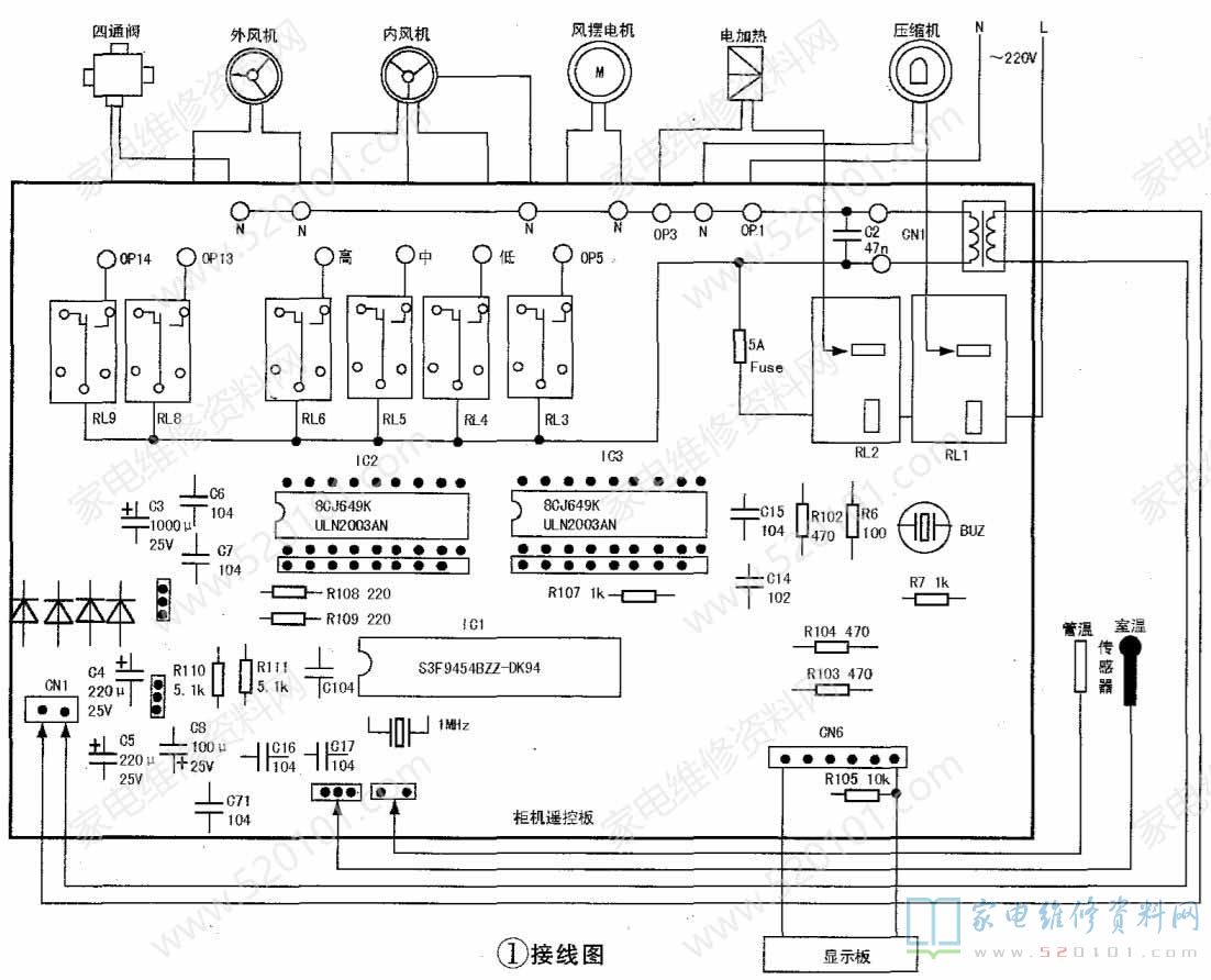

最近有多台格力RF16W型单元式空调,因压缩机不工作,顾客上门请求维修。顾客的想法是维修压缩机,他出资购所需的原材料,包括:高强度、耐高温的漆包线、绝缘纸、R22。我的任务是修理加工,先修一个试一试,好坏与我无任何责任,修理加工费照出可先预交。
        修理压缩机,一般情况下,只能换新。因材料和技术原因,很少有人去冒险。但顾客提出了优厚条件,决定试试。与顾客协商好后,拆下一台压缩机,打开上盖,测其漆包线径为1.16mm。然后作了一项计划交与顾客。
        顾客很快按要求购回所需物件。很快,按技术要求装好线圈,测试无短路、浸漆,烘烤一昼夜,装上机芯,暂合上盖,通电试机,基本正常,然后焊好上盖。
        将压缩机装进室外机,焊好各个接口,抽真空、检漏,在确定无误的情况下,注入R22,并开机,在压缩机进线_上用电流表测其工作电流,同时观察制冷情况,等一切状况基本正常后,关闭R22阀门。工作几小时,空调制冷效果良好,停、开正常,压缩机工作的温升基本正常。告之顾客,工作一周后再修其他几台,以检验压缩机的质量问题。一周内三次与顾客联系了解空调运行情况,告之为正常。后又为顾客重绕压缩机线圈6个,开盖解决压缩机抱轴的4个,至今运行良好。
