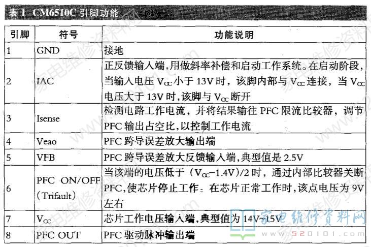

       CM6510C是一款适用于高密度交流适配器的节能PFC控制器,其引脚功能见表1。
       该芯片的工作电压Vcc在10V~18V之间。CM6510C的PFC电路工作频率为67.5kHz,它利用输人电流整形技术来调整PFC脉冲宽度,使其在连续工作升压模式和断续工作升压模式之间切换,其内部的峰值电流限制电路起增强系统的稳定性的作用。当负载突然减小时,PFC过压保护比较器会让PFC电路停止工作。另外,CM6510C内部还设置有1V基准电压限制、PFC开/关检测比较器等电路,并具有Voc过压保护功能。

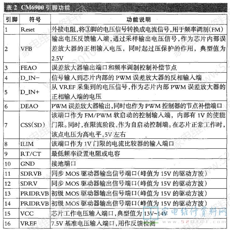

2.谐振加同步整流二合一芯片CM6900
        CM6900是一款通过串联谐振及同步脉冲控制技术达到能量需求的高效率离线式DC-DC芯片,其引脚功能见表2。工作时,芯片通过转换控制方式,即由频率调制模式(FM)转换到脉宽调制模式(PWM),来实现重载和轻载的转换。该芯片的工作电压在10V~18V之间,典型工作电压为13V, 欠压锁定电压为10V。另外,该芯片在过流或者过压保护时会进人自锁状态。

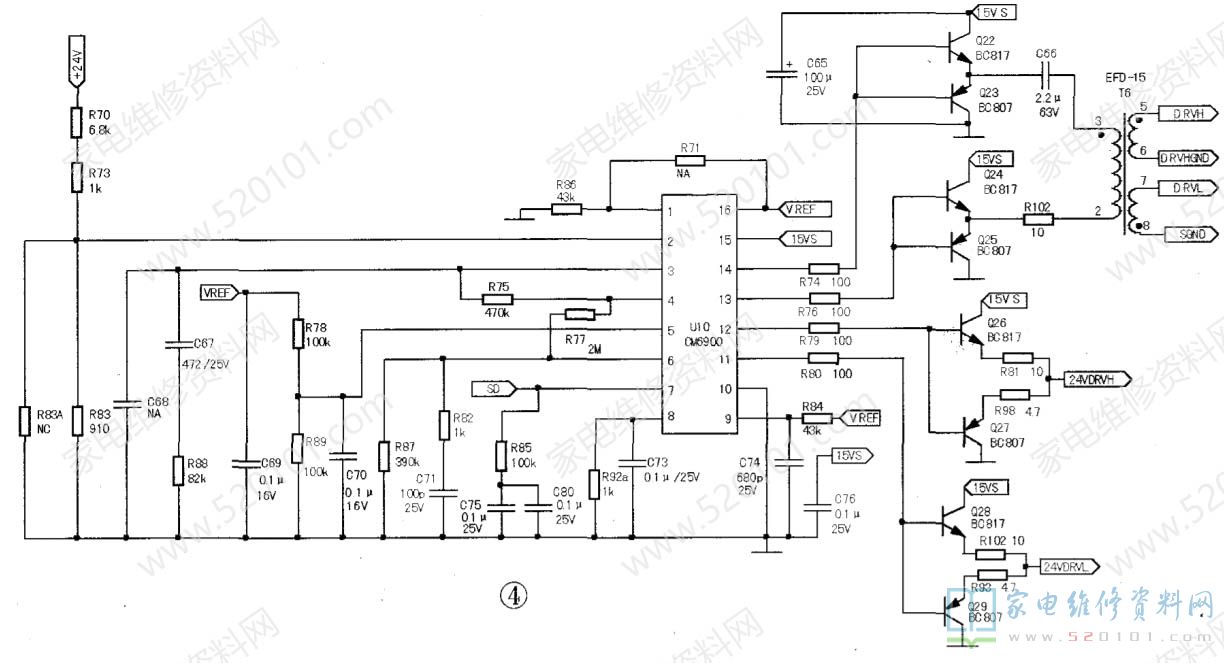

       CM6900正常工作时13、14脚会输出一组异步脉冲,用来实现对输出电压的控制;同时11、12脚输出一组同步脉冲,驱动开关管Q26~Q29用于对+24V电压的同步整流,如图4所示。

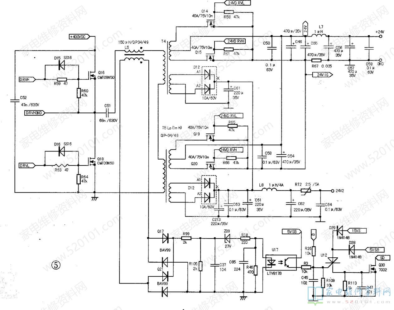

       主开关电源输出24V和12V电压,伴音+24V电压(24V2)采用传统的全波整流方式,而背光的+24V供电采用同步整流方式,如图5所示。
       背光+24V电压形成电路的核心部件为U10。该芯片位于电源板次级,控制位于次级的低压MOS管Q14、Q15、Q19、Q20,并通过隔离变压器T6控制位于初级(热地侧)的高压MOS管Q16、Q18,实现同步整流,输出背光+24V电压。这种同步整流方式在提高效率的同时,还具有降低辐射的效果。在主电路中,变压器T4、T5采用初级串联、次级并联的方式连接。

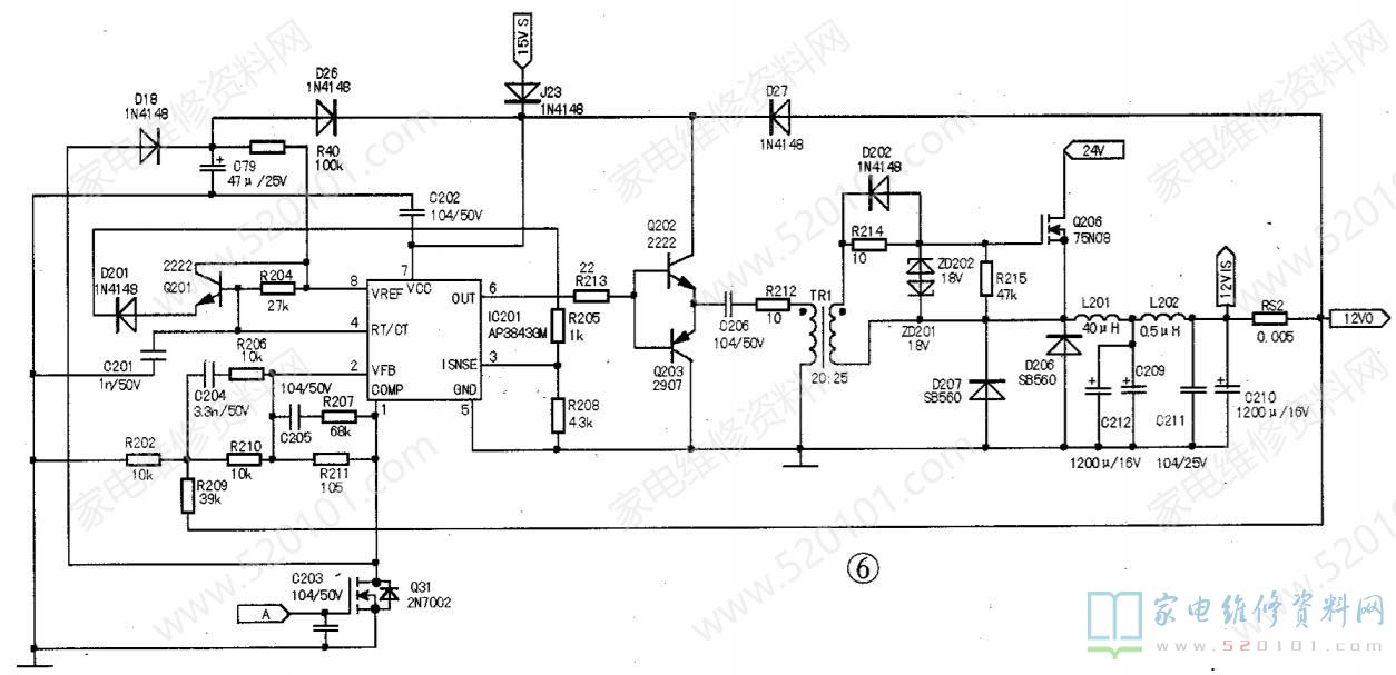

        +12V电压是由背光+24V电压转换而来。该转换电路以IC201(AP3843GM)作为DC/DC控制芯片,采用降压式变换(Buck)电路,将背光+24V通过降压的方式稳压至+12V,为主板和屏供电,如图6所示。
        IC201 的⑥脚输出脉冲,驱动图,腾柱Q202、Q203,能量通过变压器TR1耦合到级次,再驱动由MOS管Q206及电感L201L202组成的降压式变换电路,从而输出+12V电压,在此电路中,L201为储能电感,Q206为低压开关管,D206为复合续流肖特基二极管。
        AP3843GM是AP384X系列高性能电流模式PWM控制器中的一种。该系列控制器专为离线式AC-DC和DC-DC变换器设计,外围元件少,内置UVLO及过电流保护电路,具有启动电流小、图腾柱输出电流强等优点。

        CM6510C通过⑤脚(VFB)、⑥脚( Trifault)进行检测,参见图3。一旦⑤脚、⑥脚电压达到设定阈值,芯片内部保护电路起控,关断PFC驱动脉冲,从而达到保护的目的。当⑤脚电压高于2.5V时,芯片进人过压保护状态;当⑥脚电压低于(vCC-1.4V)/2时,芯片进人故障保护状态。
        CM6510C⑤脚与PFC电路输出电压采样端口相连,当采样VSEN电压高于2.5V时,芯片判断PFC电压过高,从而进人保护状态。
        CM6510C⑥脚电压由以下两路控制:(1)当变压器T2输出的12VCC电压过高时,会使得LM358(u2 )③脚电压随之升高,误差放大器U2A的①脚输出高电平,开关管Q10导通,从而将CM6510C的⑥脚电位拉低,进而关断PFC电路。(2)当主板送来的ENABLE电压为低电平时,开关管Q11截止,将D10的阴极电位拉低,从而使光耦U6导通,CM6510C的⑥脚电位下降,从而关断PFC电路。
2.CM6900保护电路的特点
      CM6900的②脚(VFB)是+12V与+24V输出电压的过压检测端,参见图4,当该引脚电压大于2.5V时,CM6900会关断驱动脉冲输出。CM6900⑦脚为FM/PWM软启动的控制输入端(SD),内接控制器的反相输入端的基准电压为1V,当正向输人端为高电平时,CM6900工作正常;当正向输入端为低电平时,CM6900关断驱动脉冲输出。误差放大器U2B控制着CM6900⑦脚的电位,当VSEN电压高于2.5V时,光耦U5截止,CM6900的⑦脚电位变低,CM6900进人保护状态。

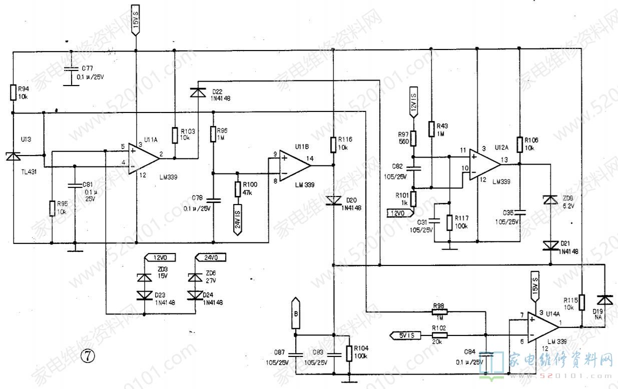

3.12V、24V过压保护电路
       当12V或者24V中任何一组电压大幅升高时,误差放大器U11A (LM339)②脚会输出高电平,如图7所示,二极管D22导通,使得输出点B变成高电平,可控硅U12导通,Q30导通(参见图5), CM6900⑦脚的电位下降,CM6900关断驱动脉冲输出,实现过压保护。
4.12V、24V过流保护
        当24V电流过大时,U11B的14脚输出高电平,D20导通,则B点变成高电平,可控硅U12导通,Q30导通,CM6900的⑦脚的电位下降,CM6900关断驱动脉冲输出,实现过流保护。
       另外,5V的过流保护控制与上述相同,当电流过高时,U14A①脚输出高电平,D19导通,使B点变成高电平,后续控制同上。

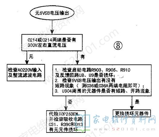

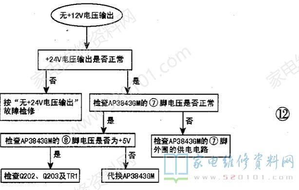

       检修该电源板时,应首先检测待机开关电源输出的5.25V电压(5VSB )是否正常?开/待机控制电平是否高于3.3V?只有这两者正常,主关电源电路才能正常工作。实修时,可摘下该板单独进行检修,其方法是将待机5.25V电压通过一只2k的电阻与电源板上的开/待机控制端相连。该电源板常见故障的检修流程如图8~12所示。
