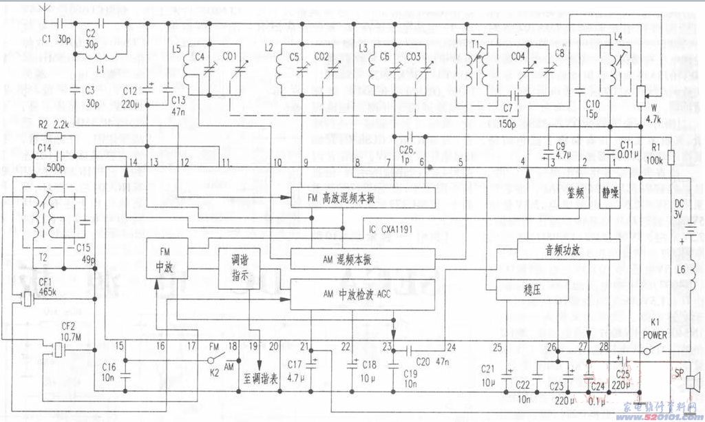

德生牌R-202T型(含R-808型、R-818型)两波段收音机采用SONY单片收音专用集成电路CXA1191。该芯片是一种内含FM/AM高放、混频、中放及末级功率放大的单片收音专用Ic,其②脚外接的L4、C10为串联谐振电路,目的是使FM鉴频电路有较高的增益;③脚外接的C9为负反馈电容,改变W的阻值就可改变CXA1191 27脚输出音频信号的幅度,从而达到调整音量的目的。由CXA1191芯片构成的R-202T型收音机具有接收灵敏度高、输出功率大、噪声低等优点。

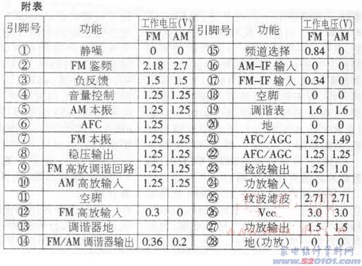

    附表为CXA1191M、CXA1191P的引脚功能及直流电压典型工作值。

    【例1】现象:R-203T机FM/AM波段均收不到广播节目.但有“沙、沙”的静态电流声。
    检修:该现象的故障点可能在公共电路上,首先测CXA1191⑧脚电压为1.23V,正常。与AM/FM公共通道有关的电路元件大致有C14、R2、C15、T2、C16、CF1、CF2、C17-C20及CXA1191本身。经查为C14失效,用一只同规格瓷片电容代换试验,故障排除。
    【例2】现象:R-202T机中波段(AM)收不到广播节目。
    检修:开机试听扬声器中有静态电流噪声,但中波段收不到广播节目;手捏螺丝刀金属部位,从中波信号输入点送入“人体感应信号”,扬声器中发出非常响亮的“喀、喀”声,说明故障有可能在振荡部分。用示波器观察CXA1191⑤脚本振信号,振荡幅度正常但旋转四连可变电容器时振荡频率不随之变化。查C7、c8、T1无异常,用一新双连中的单连外接替代c04后,振荡频率随之变化正常,说明C04已损坏,更换四连可变电容器后AM段收台正常,故障排除。
    【例3】现象:R-818机收音正常,但频率显示出入较大。
    检修:R-202T、R-808、R-818等型号机均选用的是单片收音专用Ic(CXA1191),因此这三款收音机在维修方式上基本相同,即:在完全无声情况下,首先检查电源电压是否正常,然后测其静态电流是否正常。若电压正常,电流为零,很可能是通往CXA1191 26脚引线铜箔断路、电池簧片生锈:若静态电流大于12mA,则应重点检查滤波电容是否漏电。
    开机试听,发现在收听9.39MHz广播时,显示屏显示为93.4MHz,这时如果将波段开关切换到中波690kHz时,频率显示则为954.5kHz。SW段正常时的5.94MHz却显示为99.54MHz。因该机收音正常,故主要检查收音板与显示板之间的连接线及相应元件。经检查发现收音板与显示控制板之间的第④号引线脱焊,由于R-818在收音板与显示控制板之间使用的是散装引线绞合在一起的,张力较大且引线较细,只要受到外力或振动(摔跌)就很容易出现脱焊现象。复焊后故障排除。
