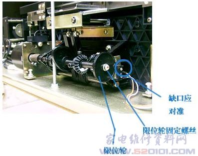

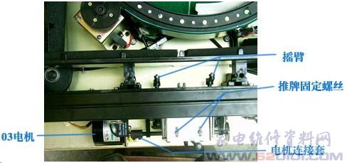

 故障现象 :四方承牌板连续工作,停止时承牌板应停至工作上位。如果没有停在工作位,表明有故障。
解决方案:
(1)检查相应的03限位开关
(2)检查相应的03限位凸轮
(3)检查相应的插芯限位开关可用一模似盘检查,该模似盘外径比常盘小0.5,V型槽浅0.8,该盘能正常升降03开关就不会出问题。

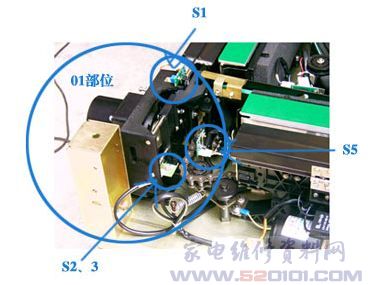

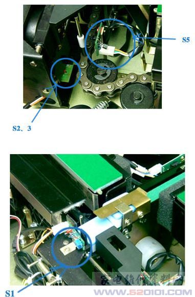

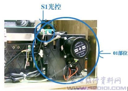

故障现象 :检查01叠推机构上的S1光控与双光控中的S2光控是否正常?启动后,用牌或白纸挡一下光控,叠推机构应正常工作一次,当不工作或连续工作判为故障。
解决方案:
(1)检查S1光控元件。
(2)检查S2光控元件。
(3)检查光控插件。
(4)检查线路中是否有开路或断路。
(5)检查01部件中是否有异物或装配不当卡住。
