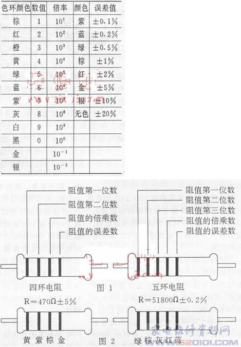

现在常用的色环电阻多为四环电阻,也有少数是五环电阻,而且五环电阻属于精密电阻,误差很小。两种 色环电阻的表示方法见图1,举例说明见图2,其包环含义见附表。

“顺口溜”中“一环二环数相连”表示两个数为连写,如一环为棕色,二环为红色,即写为12。“黑是0来不用算”表示数值色环如果
为黑环可直接写成0,如绿、黑环直接写为50。“阻值范围三环定,几点几欧金银环”指的是该电阻的阻值大小由三环决定,并且第三环是金、银环的,说明该电阻的阻值范围在几点几欧内,如绿、棕、金环为5.1Q,而绿、棕、银则为0.51Ω。“黑十棕百红为千”是指电阻第三环为黑环时,该电阻的阻值在几十欧以内,棕色环时其阻值在几百欧以内,红色环时阻值在几千欧以内。如橙、橙、黑为33Ω;橙、橙、棕为330Ω,;而橙、橙、红则为3300Ω,以此类推。“阻值误差百分算,差多差少看四环”是指色环电阻的误差是用百分数来计算的,其误差多少要看第四环的颜色来确定。如颜色为金色,则该电阻的误差是±5%,无色环为±20%,银色环的则为±10%。上述三种误差适用于四环电阻,而五环电阻的误差是看第五道环,其中紫环的误差为±0.1%,蓝环误差为±0.2%。绿环误差为±0.5%,棕环误差为±1%,红环误差为±2%。
