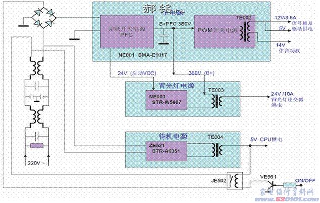

液晶电视开关电源特点;
大屏幕液晶电视的开关电源,如图7所示,图中可以看出该开关电源由三个主要部分组成,最上部分的主电源就是;由PFC并联开关电源和PWM开关电源组成的整机高中频部分、信号处理部分、显示控制部分、伴音部分供电源,输出12V、5V、14V,图5就是其电原理框图。中间部分是向点亮背光灯管的高压逆变器供电的背光灯逆变器供电源,可以输出24V/6~10A(功率达到200W)的高功率电源,该电源的+B电压为PFC部分输出的+380V,
图7
电源的启动由PFC储能电感TE001的付线圈L1、L2的感生电势提供,该背光灯供电的启动和整机信号部分有联动效应,当小信号电路不工作,电流达不到要求,流过储能电感的电流较小,此时储能电感付线圈的感生电势也较小,不足以启动背光灯电源,背光灯管也不会亮。最下面的部分是待机开关电源,输出CPU等系统控制的5V供电源,以完成ON/OFF作用(该液晶电视开关电源的工作原理与维修及电原理图请参阅“家电维修”08年6期“海信Genesis机芯液晶电视机电源原理及故障实例/李永辉”一文)。
