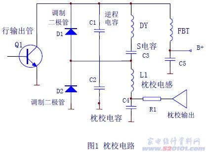

十.东西枕校电路(只适合大屏)配管说明:
1.小屏:一般采用带东西南北自枕校的偏转线圈,无需任何枕校电路2.大屏:一般采用只带南北自枕校的偏转线圈,东西枕校必须外电路完成。3.CRT偏转角越大、屏幕越平,所需枕校电压越大。4.要使枕校电压增大,则:①枕校电容必须减小(见图1),相应的枕校电感必须增大(以保持逆程时间不变)。②行输出B+电压必须越高(以弥补枕校电路的电压损失)

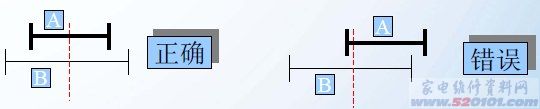

一.粗调显像管加速机(G)2、聚焦电压调整步序:1.属基本操作操作说明:当前值CRT的所有电压标称值范围A,都必须在高压包对应各电压的调整范围B内。错误当前值正确
这种未考虑CRT性能分散性,单以样机能达到要求就认为调整已完成的作法,由于CRT的分散性而可能导致部分产品的某些性能指标,在大量生产过程中无法全部都能调整到设计要求的理想效果。333AB正确正确AB错误错误

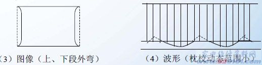

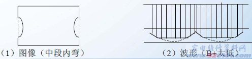

1.图像宽度及B+电压检查(1)将宽度调大0.5格时,图像不应出现下图(1)(2)所示之内弯现象.如果出现内弯,则表示B+电压太低。(2)将宽度调大1.2格时,图像应该出现下图(1)(2)所示之内弯;若不出现,则表示B+电压太高。(3)若图像不能调大1.2格,说明枕校电路的宽度调整范围不够,应重新调整枕校电路的增益。
2.枕校动态范围检查(1)将图像宽度慢慢调小0.5格,不应出现下图(3)(4)所示之外弯现象,如出现,则表示枕校电路的动态范围不够,可减少枕校逆程电容(同时相应增大枕校电路逆程电感,以保持逆程时间不变).(2)B+电压过高、或枕校范围过大,将导致枕校输出管、行管、电源等负载加重,功耗和温漂加大,可靠性下降。因此应尽量避免。

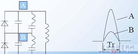

五.检查/调校行输出和枕校逆程时间及其一致调整步序:
1.用双迹示波器同时观察行输出逆程脉冲(A)及枕校逆程脉冲(B)波形。2.比较二者的逆程时间是否一致,如图所示。3.如不一致,可通过改变枕校电容或电感使其一致。4.Tr必须在推荐值范围内。小屏:11~11.5us 大屏:11.4~11.8us
五.检查/调校行输出和枕校逆程时间及其一致操作说明:
1.行逆程时间越短,则:①EHT越高. ②行管集极反峰压越高.2.行逆程时间过长,则:①容易出现图像左右卷边及露边现象.②行中心调整范围减小.

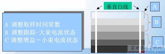

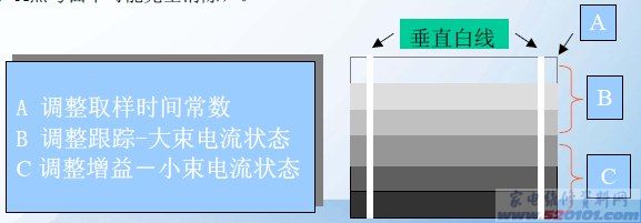

八.EHT补偿(参考本讲座“EHT宽度调整”)调整步序:[Page]
1.接收带白色垂直线的横条阶梯波测试信号;2.将“对比度”调至最小;3.调低“亮度”使屏幕两边白色垂直线刚刚可见;4.用“橡头笔”在玻屏上记录白色垂直线的位置;5.调亮度至50%,调对比度至100%6.调整“EHT补偿”的增益(IC或外围电路。如:[H EHT gain]),使图像下半部(右图C)的垂线与玻屏上的记录完全重合;;
7.调整“EHT补偿”曲线跟踪(参讲座稿《EHT宽度补偿》),使图像上半部(右图B)的垂直白线与玻屏记录完全重合;8.若图像顶部有弯曲(右图A处),可调整“EHT补偿”之取样电路的时间常数(由于此电容也是EHT整流的交流回路,其数值不能小于47nF),使垂线全部与玻屏上的记录线完全重合。(但如果取样电路内部有一定的时延(指高压包分布参数),A点弯曲不可能完全消除)。
