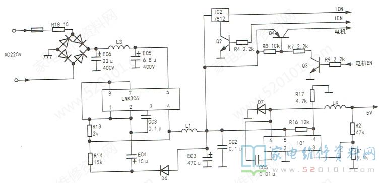

接修一台惠而浦WA-4001FK空气净化器,上电后面板不亮,无法开机。实绘该机电源电路如图1所示,220V交流电经桥式整流与EC6、L3、EC5滤波后,由LNK306组成的开关电源产生一组16V直流电压,R14和R13是稳压反馈取样电阻。
      16V输出电压分三路:一路经三端稳压器IC2(7812)稳压成12V供应主机,该电压输出受电脑板送来的IEN信号控制,高电平时Q2导通,IC2工作,输出12V电压;第二路通过Q4供给电机,当电脑板送出电压EN为高电平信号时,Q3导通,Q4因b极为低电平也导通;第三路供给由IC1和外围元件组成的5V开关电源电路,把16V电压变换成5V,供给电脑板,R2和R1是稳压反馈取样电阻。上电后测16V输出电压在0V~3V之间波动,测各路负载都没有短路情况,拔下通往电脑板的连线,再测16V电压正常,但通往电脑板的5V电压也是16V。断电后测量,发现IC1的⑤脚和⑥脚已短路。测电脑板5V端和地并不短路,外接5V电源给电脑板供电,面板亮,判断电脑板基本正常。
      IC1是一个6脚微型芯片,型号不详。因5V电压只供给电脑板,实测其电流约为80mA。由于找不到该IC同类芯片,决定用7805代替。换上7805 ,并为其加装一个小散热片后试机,机器恢复正常。
