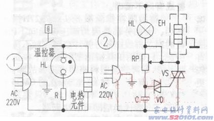

一、电炒锅电路
1.双金属控温式电炒锅电路图如图1所示。当接通电源开关时,指示灯HL亮。此时适当调节温控器旋钮,电热元件通电加热,当锅内温度上升到所设定值时,双金属片动作,触点分断,切断电源。当温度下降到某一值时,双金属片复位,触点闭合,再次接通电源,如此反复,使电炒锅的温度控制在一定范围内,起到恒温的作用。
2.电子调温式电炒锅电路图如图2所示。接通电源时,在交流电的正半周期,电流经电热管EH和可调电阻RP向电容C充电,当充至触发二极管VD的导通电压时,触发可控硅VS导通,使电热管发热。调节RP可改变RC的充电速率,而VD触发二极管的导通电压是恒定的,于是可使其触发时刻改变,从而改变VS的导通角,达到对电热管两端电压无级调压而实现调温的目的。

【例1】故障现象:电炒锅接通电源后,温度上升很慢,菜很难炒熟。
检修:产生这种故障的原因,对于双金属调温式电炒锅,除了温度调节偏低或电热丝接触不良外,温度调节器失效较为常见,这时一般应予以更换。而本例为可控硅调温式,经查为电容器C绝缘下降,导致充电缓慢而使VS不能可靠触发导通,加热很慢。将C更换后加热正常。若电位器RP接触不良,也会形成本故障。
【例2】故障现象:电炒锅通电并旋动旋钮后,锅内始终不热,指示灯不亮。
分析与检修:粗看似乎是电源不通的现象。先检查电源线、电源插接件之间的接触等,基本良好,无断线。该电炒锅也是采用可控硅调温,用万用表分别检查各器件,发现触发二极管已开路损坏,使可控硅得不到触发电压而始终截止,电热器不发热,指示灯也不能亮。用0.5W/20V触发二极管更换后,电砂锅恢复正常。此外,如果灯泡断路或:EH断路(比较多见)、VS断路均会导致本故障。
