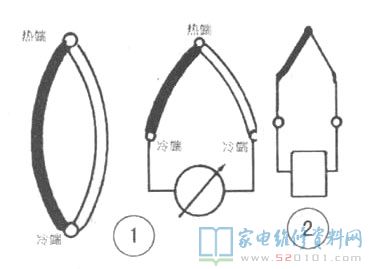

一、热电偶的基本原理

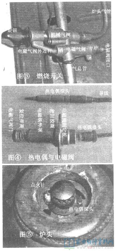

如果把两种不同导体的两端分别相互焊接成回路(如图1所示),在焊接的两端分别加不同的温度(温度高的一端称热端或工作端;温度低的一端称冷端或自由端),在回路中就会产生电动势,这种现象称作热电效应。这样,两种不同导体的组合就构成了热电偶。不同的合金,会产生不同的热电动势。热电偶通常作为测温元件与仪表配套后作温度的测量、指示或控制之用。将专门设计的热电偶与对应的电磁阀配合,就形成了家用燃气灶的热电偶熄火保护装置。电原理图见上图2,实物见下图3-图6所示。

1.热电保护装置构件:主要由热电偶探头、导线、电磁阀总成及电磁阀外连杆等组成。

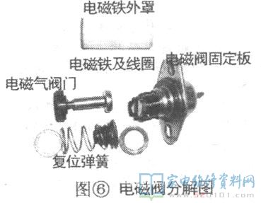

热电偶的探头、导线、接头加工成一体,探头用螺母或卡簧固定在炉头上,接头与电磁阀接头相连;电磁阀总成由电磁铁、复位弹簧、气阀门和外连杆组成,安装在燃烧开关的壳体内,其控制阀门串联在供气通路中。

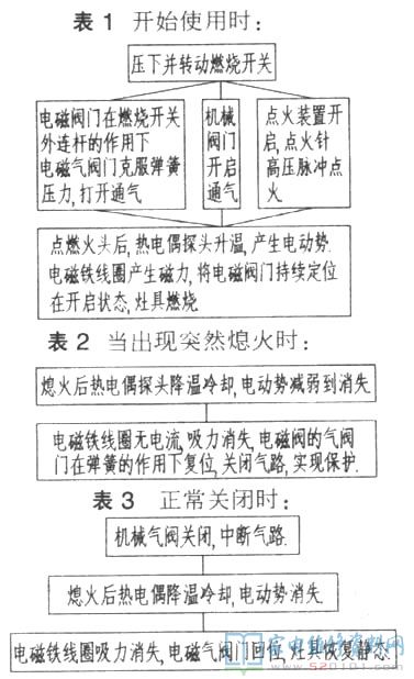

3.运作过程:见表1~表3所示。
