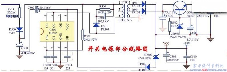

我是这样总结的:
一、首先测保险管是否好的,如断路那要查IGBT,整流桥,高低压检测整流二极管肯定有短路隋况,查出问题再换保险,确保正常。
二、如保险管是好的,测DC300V,1 8V,5V.如300V正常,无18V,5V,查开关电 源线绕电阻,测是否断路.是断路的话,请直接把电源膜块换掉,因为线绕电阻断路,是由于电源膜块内部开关管短路所制致.如线绕电阻,电源膜块都是好的.用TH202比对,可测电源膜块的7 8脚有无300V, 1脚有没有启动电压,无启动电压,查2.2M启动电阻是否断路,如正常,可直接更换1脚接地的瓷片电容.如这些都是好的,可测ZD500稳压二极管.D502等是否短路.如这部分都是好的,要查负载电路有没有短路,比如LM339.风扇等。
三、如5V,18V电压都正常,还不通电,那换一个晶振试试,换晶振还不行的话, 那就是CPU坏了。
