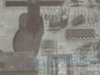

接修一台电磁炉,故障现象是放锅后出现无锅报警音。拆机检查,发现主板.上一个市电输入插头处氧化锈蚀严重,如图1所示。由于市电输入接触不良,当需大电流检锅时,则供给电路板的电压大幅降低,从而出现不检锅故障。磨去插接头接触面上的锈蚀物,重新插入电源线并压紧,通电试机,故障排除。
