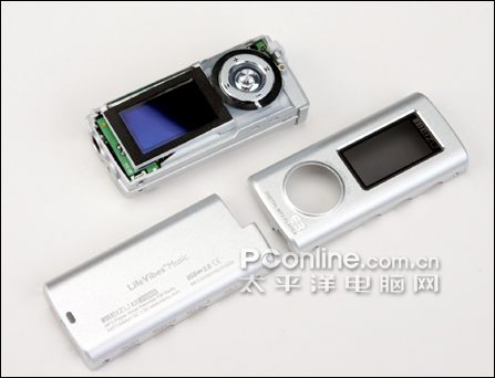

魅族E3的外型结构和前代产品E2,除了体积方面差异较大外,其他方面包括内部结构上并没有多大的区别。有了拆解E2的经验,在解剖E3的时候并没有遇到什么困难。顺利地拆开金属外壳后,便如下图的情形:

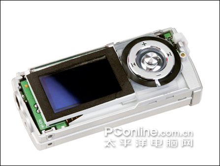

拆开金属面板后裸露的OLED显示屏和五向按键
电路板与基座分开后的情形

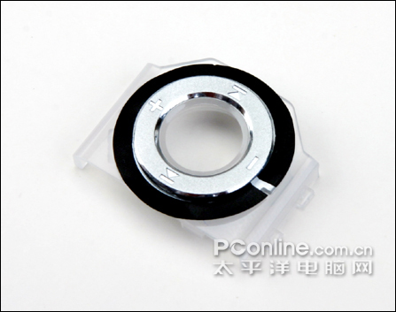

五向键的饰板,透明部分为导光板,电路板上有两颗蓝色LED灯管,通过导光板可以把光线均匀地输出到五向键周围。

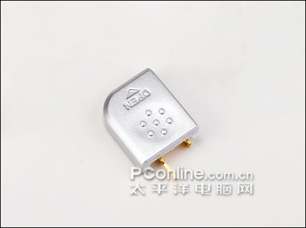

电池仓盖,在电极部分也都经过镀金属处理

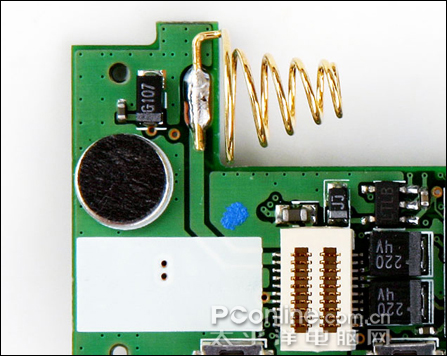

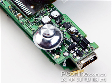

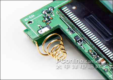

机器正面的电路局部以及五向按键,用料和焊接工艺都比较成熟

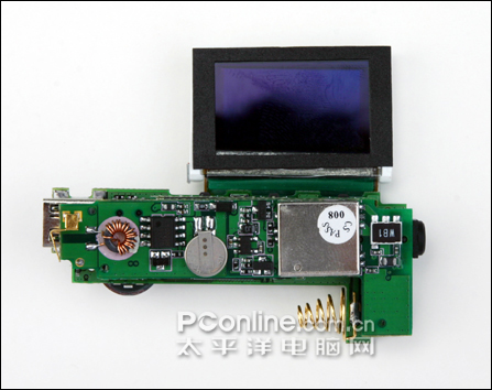

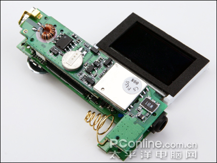

上图的铁片包裹着的就是E3的FM收音芯片,用铁皮包裹着是为了的屏蔽高频干扰,使其中的芯片在高频工作使不受外围电路的干扰,从而获得更纯净的收音效果。因为成本和工艺的限制,在我们以前拆解的MP3随身听,除了日韩的机器外,国产MP3在FM收音电路上加屏蔽层的机器甚为少见。

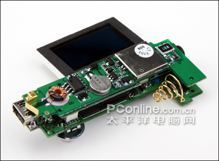

E3电路板的正面
电路板的反面

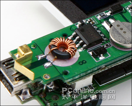

图中正中位置的是一个低通滤波器,直接与电源的正极相连。这样的电路设计只允许低振荡频率的电流通过,一般的直流电流(如电池等电源)直接通过,而高频率振荡的电流会因高频电磁效应而不能通过。这就保证了进入机器的电源比较纯净,保证了机器整体的稳定性和干净的声音输出。

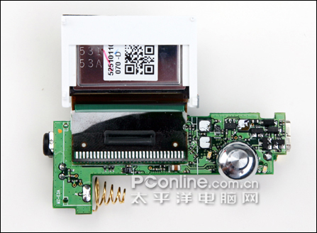

中左部分的圆形物体是一块纽扣电池,它的主用是给时钟电路供电,保证在无主电源(7号电池)的情况下不会丢失时间信息,保证一些相关功能如定时开关机等能正常运作。
上图为电池仓的负电极,即使是一些需要手工焊接的地方,焊点的锡点依然是饱满工整,与一些杂牌的焊接工艺差别较大。

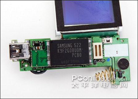

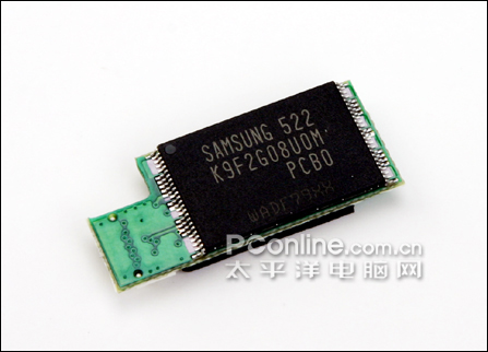

在背面,可以清楚地看到这款E3使用的是一块三星的256MB闪存

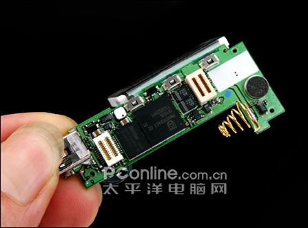

和E2一样,闪存是独立的一块小电路板,通过排插与主电路板连接在一起。这样可分离式的设计虽然成本较高(不是一般地直接焊接在电路板上),但在大批量生产时能获得更高的生产效率和后期维护效率。

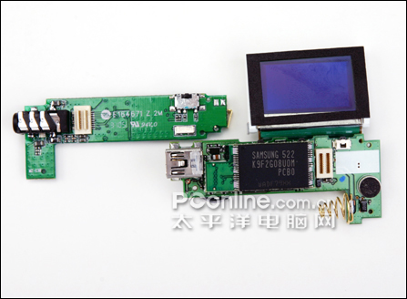

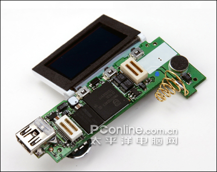

主电路板可以一分为二,两块板之间也是通过排插来连接

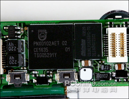

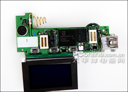

拆开闪存电路板之后,可以很清楚地看到E3所使用的解码芯片,是使用飞利浦目前最新的PNX0102芯片,关于飞利浦PNX芯片我们在此就不在敖述,如想更深入了解,请参考《造就最佳音质 PHILIPS解码芯片纵横谈

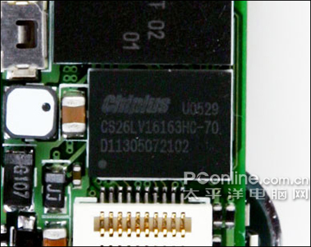

在解码芯片旁边,有一块面积稍小的芯片。这是一块台湾Chiplus生产的高速缓存,产品编号为CS26LV16163HC-70,容量为16Mb,采用48管脚PGA。这块SRAM的作用很明显,主要是解决解码芯片与闪存之间的速度差异,能提高整体的运行速度,解决爆音、停顿等隐患。另外,随着固件升级,E3的扩展功能可能会越来越多,当然解码芯片的资源消耗也越大,所以这块16M容量的缓存便能缓解资源紧张的情况,有利于后期的扩展性能。
E3内部电路整体做工及用料都非常成熟充分

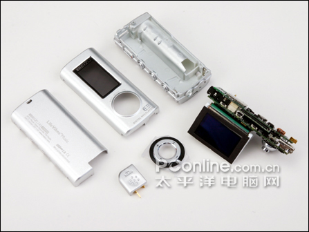

拆开后的全部配件
