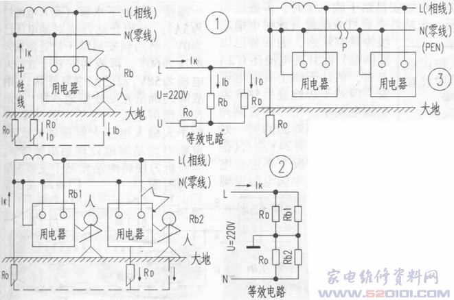

目前,我国遍布城乡的低压配电网是采用中性点直接接地的380V/220V三相四线制系统。在这种电力供电系统中,家用电器的外壳应采用接零保护,而不能采用接地保护,也不能将接地和接零两种不同的接地工作制同时使用(接地保护如图1;接地接零混合保护接法如图2;接零保护如图3)。
1.由图1、图2计算可知:若变压器中性点接地电阻R0和电器的接地电阻RD均为4Ω,人体电阻Rb取1700Ω。当绝缘损坏时,漏电使人体承受的电压Ub及中性点上电压Un为:Ub=UN≈U/(R0+RD)xRD=220/(4+4)×4≈110V;漏电使人体承受的电流为:Ib=Ub/Rb=110/1700≈65mA。
由计算可以看出:采用上面两种接法时,若出现漏电故障,在开关保护装置动作前,不仅电器本身的外壳上电压可达110V,而且变压器低压侧中性点的对地电压也可达到110V,即直接造成接零保护的电器外壳带电,将很不安全。因此,在三相四线制电力系统中的家用电器应采用接零保护。
2.接零保护如图3所示。这种保护也有其不足之处,即:一旦出现零线断路或接触不良(如图中的P点),断线点P后面只要有一台电器的开关接通,那么P点后面的零线上便具有相电位。

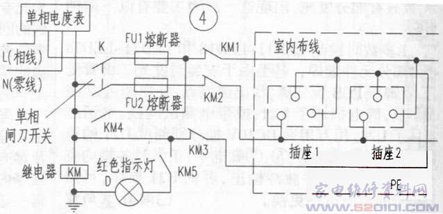

怎样使防触电装置做到可靠、安全,近年来出现了很多保护措施。如:漏电保护器保护、等电位连接、不导电环境、电器隔离、均化地面电位分布等防护技术。但各种保护都有利有弊,比如漏电保护器保护,由于工作在较大的供电网络中,累加的泄漏电流较大,往往会发生频繁的误动作和拒动,有时也会出现用户过度相信漏电保护器而出现触电事故。为此,笔者设计了一种经济、安全可靠的防触电保护装置(见图4)。
该装置需在用户室内用三芯线布线:一根火线;一根零线;一根接在接地极上的专用零线(直接接在电度表上),且在其上面安装一只灵敏继电器,将继电器的另一端用专线接到对接地电阻要求不很高的地线上。只要用户在使用家用电器时,若出现漏电现象,这种装置会自动切断电源,并以红色指示灯报警。
该装置的工作原理及在使用过程中出现的几种情况:
(1)当进户线的零线发生断路时,室内零线就会出现高电位。电流由零线经过继电器(KM)线圈入地,则线圈通电衔铁吸合,其常闭触点KM1、KM2、KM3断开,将通往室内的电源切断(KM4常开触点闭合,连通火线使继电器持续得电,KM5常开触点闭合),红色指示灯亮报警。
(2)当用户室内的零线发生断路时,同时出现电器基本绝缘损坏时,此时因采用了专用零线,火线通过电器外壳、专用零线形成闭合回路,产生大电流而烧坏保险丝FU1,避免触电事故的发生。
(3)当进户线的相、零线发生接错现象时,室内零线变为高电位,继电器线圈通电吸合,其常闭触点KM1、KM2、KM3切断电源及专用零线,KM4闭合(短路烧断保险丝FU1),KM5闭合,红色指示灯亮报警。
(4)机壳一旦碰上火线,通过专用零线同样形成闭合回路,造成短路而烧毁保险丝FU1。
(5)当机壳漏电时,漏电流会通过专用零线流出,使机壳电位与零线等电位(为零)。
