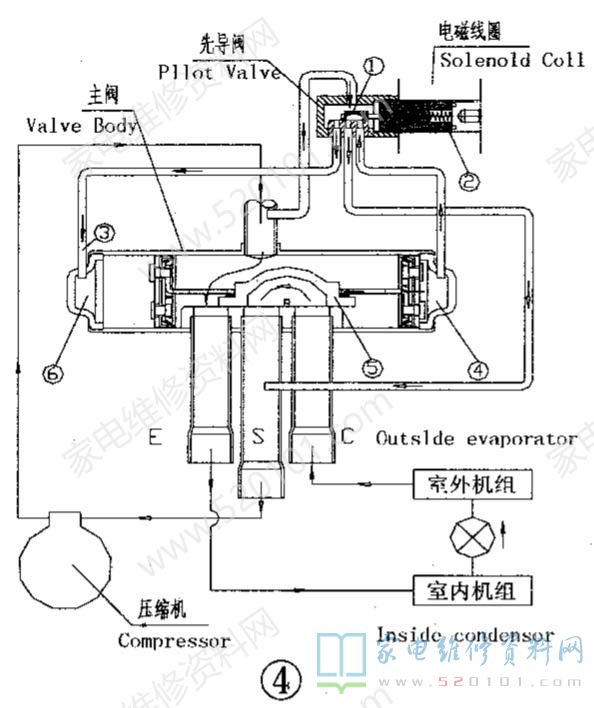

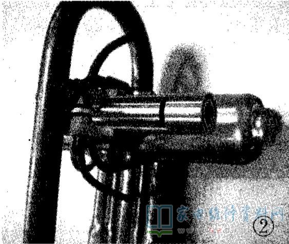

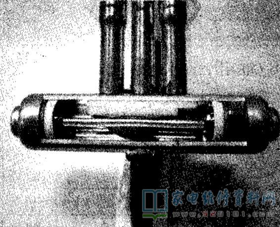

四通阀是冷热型空调中的一个重要部件,主要由电磁线圈、主阀体和先导阀三部分组成,其主阀体内部结构如图1所示,先导阀内部结构如图2所示。下面就其工作原理与故障检修作一介绍,供维修时参考。

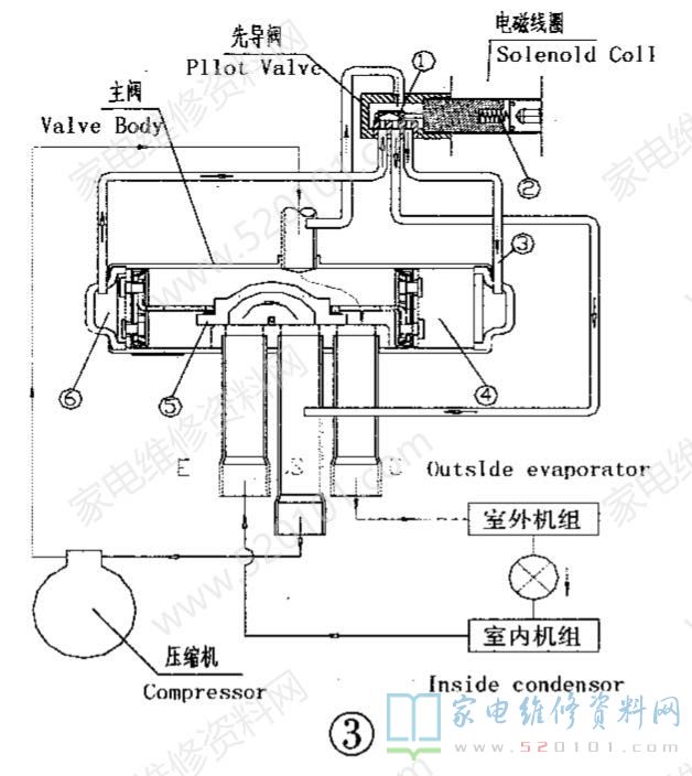

        一、工作原理
       1.制冷状态(线圈处于断电状态)
       在制冷状态下,四通阀的工作示意图如图3所示,此时电磁线圈处于断电状态,先导滑阀①在压缩弹簧②的驱动下左移,高压流体通过毛细管③后进入右活塞腔④。同时,左活塞腔⑥的流体由于和s管相通,受压缩机抽吸而排出,使活塞两端产生压力差,活塞及主滑阀⑤左移,使E、S接管相通,D、C接管相通,于是形成制冷循环,制冷剂流向如图中箭头所示。
       2.制热状态(线圈处于通电状态)
       在制冷状态时,四通阀的工作示意图如图4所示,此时电磁线圈处于通电状态,先导滑阀①在电磁线圈产生的磁力作用下,克服压缩弹簧②的弹力而右移,高压流体通过毛细管③后进人左活塞腔⑥。同时,右活塞腔④的流体由于和S管相通,受压缩机抽吸而排出,使活塞两端产生压力差,活塞及主滑阀⑤右移,使C、S接管相通,D、E接管相通,于是形成制热循环,制冷剂流向如图中箭头所示。

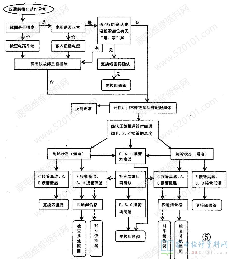

       故障现象1:空调不能正常地从制冷转换成制热或从制热转换成制冷。分析检修:这种情况就是四通阀不能正常换向的故障,主要原因有以下几点:
       1.电磁线圈损坏, 先导阀不起作用。
        2.四通阀内部滑阀被系统内部的脏物(氧化皮、杂物劣化油脂)等卡住或粘住。部分故障可用木棒或胶棒轻击四通阀阀体解决。
        3.阀体受外力冲击损坏(阀体凹陷)造成滑阀不能换向,从外观可判断。
        4. 由于系统内部的液击使滑阀导向架断裂或端盖损坏变形,从而无法换向。值得一提的是,使用默金或三洋涡旋压缩机的液击比例较大。
        5.四通阀内部间隙过大,在焊接阀座时已轻微烧坏,致使泄漏量超标,造成窜气,滑阀两端压力平衡,无法推动滑阀换向。
        6.系统压力造成四通阀主滑块破碎,导致主滑块不能换向。
        7.先导阀内腔脏堵,导致先导阀不能工作。
        8.因系统原因,在开机时主滑块正好处在阀体中间,通电时两端压差无法建立起来,从而不能换向,这种故障有一部分可通过敲击阀体和加充冷媒解决。
        9.系统有慢漏,冷媒较少,不能建立换向需要的压力差。综上所述,四通阀换向不良的检修流程如图5所示。

       1.在更换四通阀前,应用塑料塞堵住四个管口,防止杂质进人四通阀内。焊接前应先检查四通阀滑块位置在四通阀主阀体内部的位置,正常时应在左边,参见图1。如果在中间或在右边,可轻敲阀体,将滑块敲到左边。

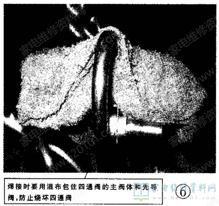

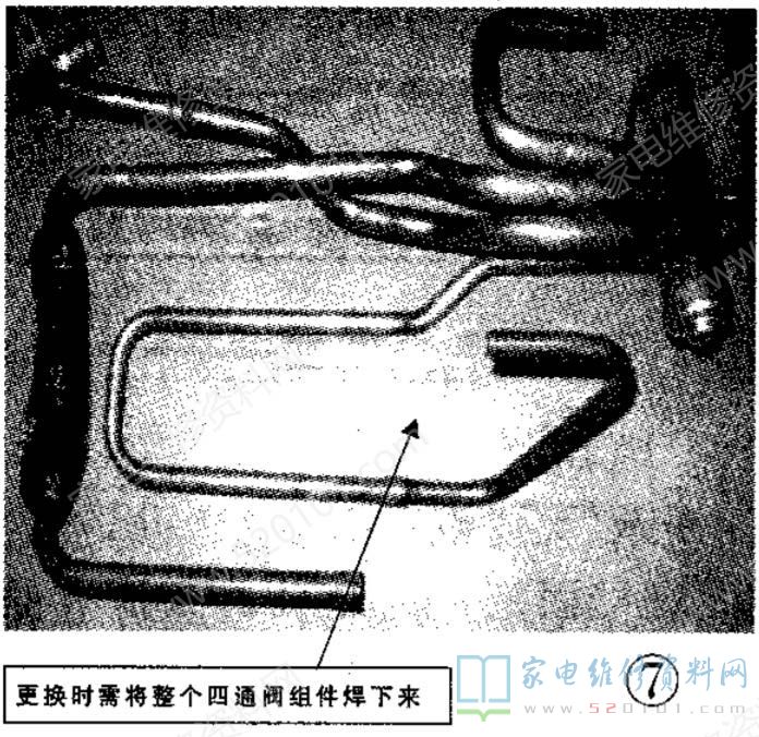

       3.在拆焊四通阀前,必须用湿布将四通阀包住,如图6所示,并将四通阀组件整个焊下,如图7所示。焊接时应注意火焰方向,不允许火焰对着阀体加热。
