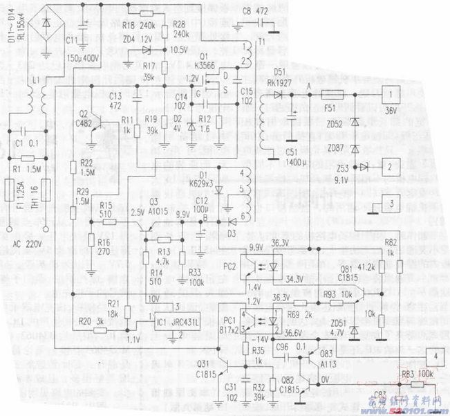

一、工作原理
1. 启动与振荡:市电经D11~D14桥式整流、C11滤波后得到约300V的直流电压,该电压一路经开关变压器T1①~②绕组加至开关管Q1漏极(D),另一路经R18、R28、R17加至Q1控制栅极(G),使Q1开始导通,同时对C13充电(极性为上正下负)。Q1导通后,其漏极电流流经T1①~②绕组产生电动势,经T1耦合,在T1④~⑤绕组产生④正⑤负的感应电压。此电压与R11、C13叠加至Ql控制栅极,使Q1迅速进入饱和导通;随着C13反向充电(或老说放电)电流的减小,Ql退出饱和。但因流过电感的电流不能突变,故在T1④~⑤绕组感应出④负⑤正的电压,经R11、c13加至Q1 G极,使Q1迅速截止。此时300V电压经R18、R28、R17又对C13充电,当C13上的电压上升至足以使Ql导通时,Q1又从截止转为导通,进入下一个振荡周期。
2.稳压电路:稳压环路由Q2、Q3、Q81、ZD51、Pc2等组成。当市电上升或负载变轻时,A点电压上升,由于Q81 e极电压被ZD51钳位,Q81b极电压上升使c极电流增大,PC2内部发光管亮度增大使其④~③端内阻减小。B点取样电压经PC2的④~③脚电流增大,精密三端稳压器IC1①脚电位上升,故③脚的注入电流随之增大。Q3因其b极电位下降而导通程度加大,其c极电位上升使Q2饱和导通,对Q1 G极的分流加大,使Q1提前截止,从而使次级电压下降。反之,则控制过程与之相反,使整个开关电源输出准确的电压。
3.保护电路:C15为尖峰脉冲吸收电容,可有效吸收Q1截止期间D极感应高压,不致使Q1 D—S极过压击穿。R21、R12为过流取样电阻,与IC1、Q2、Q3构成过流保护电路。R22、R29为市电过压取样电阻,当市电过高时,通过IC1调节Q3、Q2使Q1截止保护。ZD52、ZD87、Z53为负载过压钳位二极管,当输出电压过高时,ZD52、ZD87或Z53之一击穿,使Q82、Q83组成的自锁电路(相当于单相可控硅)触发导通,通过PC2控制Q31导通。这相当于Q1G极对地短路,故Q1可靠截止而得以保护。
二、常见故障及排除
1.次级无输出:测C11两端有298V电压,但Q1 G极为0V,查Q2、Q3良好,怀疑启动电路异常使Q1处于截止状态。经查为R28变质为930k所致,换用新品后故障排除。
检修时建议用1W同值电阻分别代换R18、R28、R17。
2.故障现象同前:测C11无300V电压,查F1烧断爆裂,Q1 D—S极击穿,R12开路。由于本机保护功能完善,故分析原因为市电整流滤波电路异常所致。经查C11 150uF/400V已变为0.12uF,换用新品后次级电压为27V,偏低,查稳压环路时发现Q2 c-b极短路。换用新品后故障排除。
3.次级电压低:查稳压环路、保护电路均无异常,查振荡嗄馈回路也良好。用替换法逐一替换相关元件时,发现换下Q1(K3566)后开关电源恢复正常。测Q1 G—S极漏电阻为31k,Q1可用6N60、K1060、K2141等易购N沟道场效应管代换。
另外,该电源多发故障元件还有:D11~D14之一短路造成Q1击穿,R12阻值变值导致带负载能力差造成打印时无规律停机,C15开路或容量减小导致次级电压低。若不及时排除,长时间工作最终会使Q1过热击穿。
