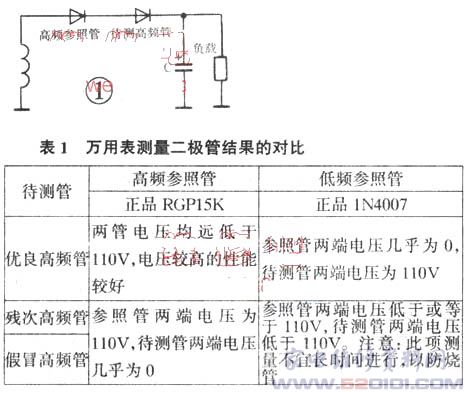

    举例来说,如果更换2l英寸彩电的主电压(假设为110V)整流管,可参照图l,将待测管与参照管串联于需要更换的电路中,用指针万用表测量各管两端的电压即可鉴别。注意:如果用直流挡测量,须用红笔接二极管负极,黑笔接二极管正极,测量结果见表1。如果用交流挡测量,正测与直流挡的接法相同,测量值大于直流挡的2倍;反测与直流挡的接法相反,测量值很小甚至为0V。交流挡可作为辅助测量。
    若一时找不到合适的高频参照管,可以用原机上的其它电流相近的整流管代替,和待测管申联于该整流管电路中鉴别。
