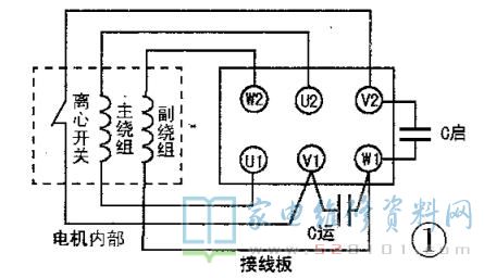

      单相双值异步电动机电器部分由定子铁芯、鼠笼型转子主绕组线圈、副绕组线圈、运转电容、启动电容、离心开关、接线板组成。电机主、副绕组线圈相差900嵌放在定子铁芯槽内。电机内部主绕组、副绕组及离心开关在机壳外接线板上的接法如图1所示。
      由于单相双值电动机副绕组串联有运转电容,交流电通过该电容后会产生较大的相位差相差90°的电流在通过空间相差90的两相绕组时,产生合成的旋转磁场,鼠笼型转子在旋转磁场下产生电磁转矩而旋转,使电动机启动运转。图中电容C1是为增加启动转矩设置的启动电容,C2是参与运行的运转电容。

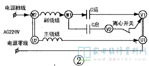

      1.电机的启动
      在未通电源时,离心开关是闭合的,启动电容C1和离心开关K串联后与运转电容C2并联,然后和副绕组线圈申联,如图2所示。接通电源后,电机启动,当电机转速达到额定转速的80%时,离心开关在离心力的作用下,胶木架后移(离心开关总成装在转子轴前端),离心开关弹片弹开,动、静触点分离,启动电容C1脱离了副绕组,电机启动完毕而运转,运转电容C2仍然串联在副绕组线圈上参与运行。

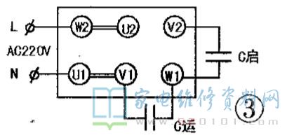

       正转时,接线板上接线如图3所示,电流方向见图2,流程如下:
       第一路:电源相线->接线柱W2->副绕组线圈->接线柱W1->运转电容C2->接线柱V1->连接铜片->接线柱U1->电源零线构成回路。
       第一路并联支路,电源相线->接线柱W1->启动电容C1->接线柱V2->离心开关K->接线柱V1->连接铜片->接线柱U1->电源零线构成回路。

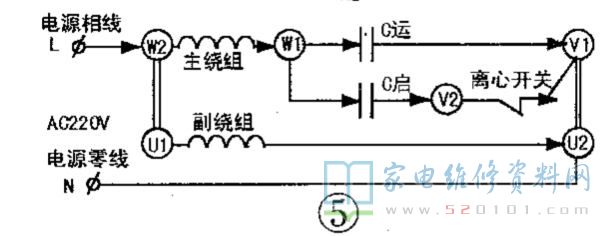

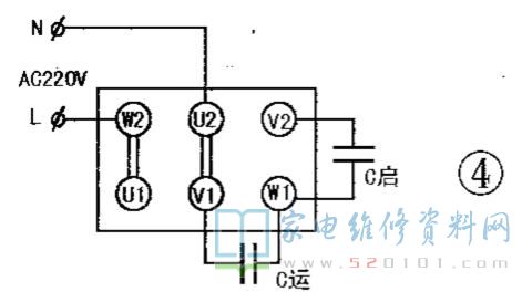

       第二路:电源相线->接线柱W2->连接铜片->接线柱U2主绕组线圈->接线柱U1->电源零线构成回路。反转时,接线板接线如图4所示,电流方向如图5所示,流程如下:       第一路:电源相线->接线柱W2->副绕组线圈->接线柱W1->运转电容C2->接线柱V1->连接铜片->接线柱U2->电源零线构成回路。
       第一路并联支路,电源相线->接线柱W1->启动电容C1->接线柱V2->离心开关K->接线柱V1->连接铜片->接线柱U2->电源零线构成回路。
       第二路:电源相线->接线柱W2->连接铜片->接线柱U1->主绕组线圈->接线柱U2->电源零线构成回路。正反转控制实质上就是改变主绕组或副绕组线圈的头、尾接法(线圈头尾接法的改变,线圈绕组的电流的方向随着改变,则电机运转方向改变)。
       正转时,接线柱W2、U2接电源相线,U1 V1接电源零线,见图3。反转时,接线柱W2.U1接电源相线,U2、V1接电源零线,见图4。
