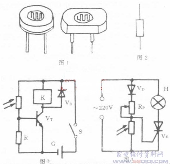

光敏电阻器的电阻率发生显著的变化。光照越强.翻值越小。常用的硫化镉光敏电阻器.通常制成薄膜结构.以便收集和吸收更多的光线。其外形见图1.电路符号见图2.
    管芯中cds的膜越长.面积越大.受光后其阻值变化越大,故一般都把cds膜做成“弓”字形。cds怕受潮.因此在其表面涂有防潮树脂涂辩。

    图3为光控继电器电路。它是用光敏电阻器来作光电开关的。亮度低时,Vt不导通,
继电器K不动作.
   图4是一个简单的光控开关。调解RP,可适用于不同型号的光敏电阻在不同条件下开灯。
