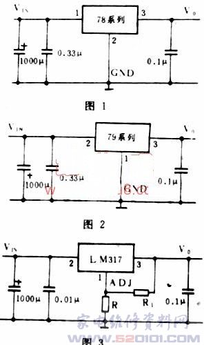

    1.普通型固定式.图l、图2为78、79系列稳压器组成的稳压电路。其中78系列为正电压输出,79系列为负电压输出.其它正电压输出的固定式稳压器组成的稳压电路与78系列相同。
    2.普通型可调式,图3是由L M 317可调式稳压器组成的可调稳压电源。
可调稳压电源
的输出电压计算公式:
Vo=Vadj(1+R1/R)
其中Vadj=1.2V,
根据上述公式即可计算出R l/R,改变R就可改变输出电压Vo。L M338,350,396组成的可调稳压电源与LM317相同,其区别在338.350,396输出功率较大。可应用于工业自动化控制等功耗较大的电路中.在使用时必须加散热片。

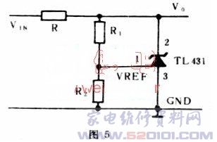

    4.精密型可变式:如图5所示。
由T L 431组成的2.5~32V可调式精密电压源,T L 43l是由能隙式基准回路、并联复合调整回路、恒流源偏置回路以及辅助回路构成。同普通型可调式一样。Vo=V REF(1+Rl/R 2)=2.5(1+R l/R 2),其中V REF为一稳定的2.5V基准电压,改变R 1即可改变
Vo输出值。
