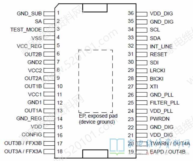

概述:STA559BW为伴音功放,内部电路框图及引脚功能见图1,集成了数字音频处理、数字放大控制、PWM信号输出的功能,是一款高效率的D类音频输出放大器。采用SSO-36封装,vCC工作电压18V,VDD工作电压4V,应用在海尔LE46T3等液晶彩电中。

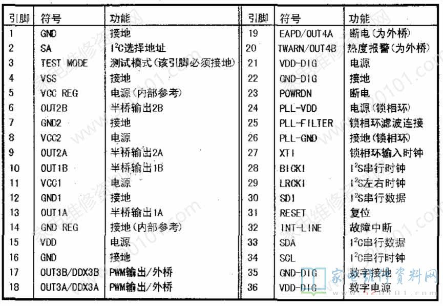

一、STA559BW引脚功能

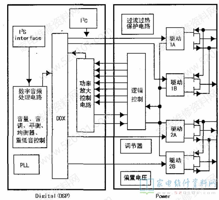

二、STA559BW内部方框图

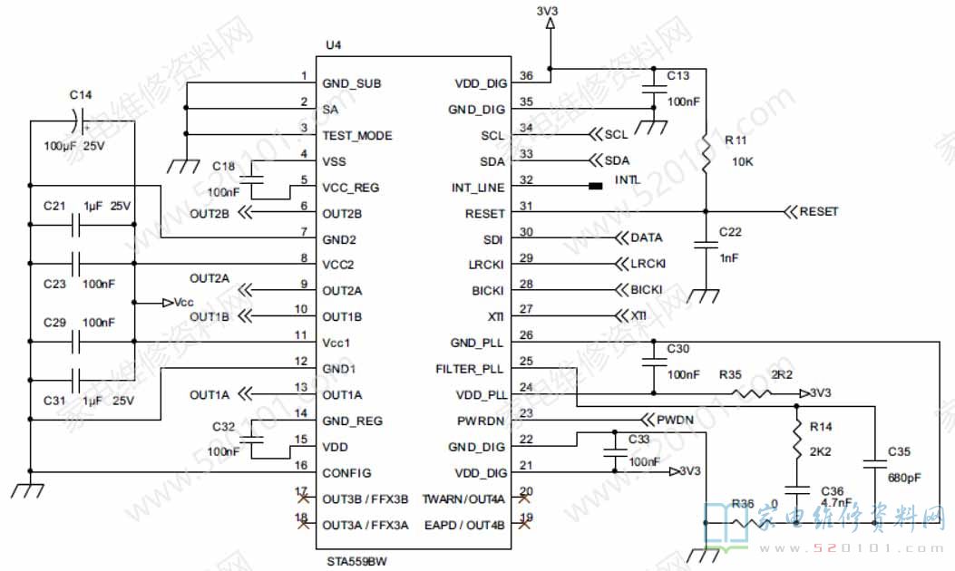

三、STA559BW典型应用电路
一、STA559BW引脚功能
二、STA559BW内部方框图
三、STA559BW典型应用电路
