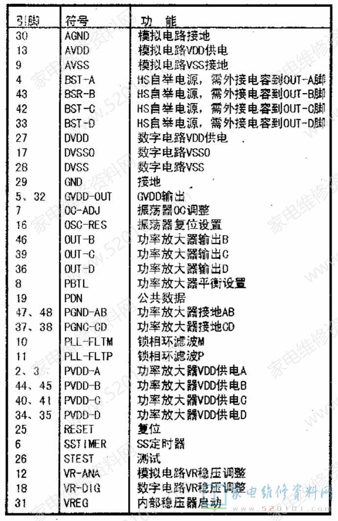

概述:TAS5711是一款高性能2x20W数字输入音频功率放大器,内部电路框图及引脚功能见图4所示,内置数字音频处理器和MPEG解码器,具有扬声器( ACTIVE )均衡DRC功能,可组成2通道BTL电路2x20W立体声输出,也可组成2.1声道2x10W立体声 + 20W重低音功放电路,VCC供电范围8V~26V,VDD供电范围3.0V~3.6V,采用IIC总线控制技术。应用在创维8M66机芯, TCL MT25机芯等液晶彩电中。
一、TAS5711引脚功能
