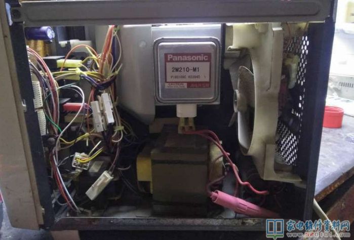

故障1、接通电源,保险管熔断
     这表明微波炉内电路存在严重的短路故障。微波炉内电路大致可分为两部分,以高压变压器为界,初级线圈及灯丝绕组以前部分称为低压电路,高压线圈及以后部分称为高压电路。为了确定短路故障是在低压电路还是在高压电路,可拔掉高压变压器高压线圈与高压电容的连接插座(所有微波炉一般此连接均采用接插件形式),然后换新保险管再通电试机,这时会有两种情况之一出现:
1.炉灯点亮,散热风扇和炉内食物转盘正常运转
这说明低压电路正常,且高压变压器也无短路故障,其故障应在高压电路,应重点检查高压二极管、高压电容有无击穿、磁控管灯丝与地有无短路(注:磁控管灯丝引脚与外壳阻值应无穷大,可拔掉灯丝引脚上的插头再测)。常见原因是高压二极管和高压电容击穿。若无高压二极管,可用原黑白电视机所用高压硅堆两个并联代替,实践表明效果一样。
2.仍熔断保险管
这说明低压电路或高压变压器有短路故障。可将高压变压器初级绕组的接插线拔下,使之断电,然后再更换保险管(这时可用彩电用的3.15A延迟保险管代替,因价格便宜)。通电试机,也会有两种现象之一出现:①保险管不再熔断,显然高压变压器绕组已短路,必须更新。②保险管仍熔断,这说明故障在低压电路,可能是门锁开关、功率选择开关、转盘或风扇电机短路性损坏或它们的电源线破损、插头脱落等原因导致短路,可用分割法测阻值的办法找出故障点。
故障2、炉灯也亮,转盘也转,但不加热
1.功率开关触点损坏,使高压变压器初级无电压输入。此时测有无正常电压输入即可确定。
2.高压二极管开路性损坏,造成磁控管无直流高压输入(注:高压二极管正向电阻约100kΩ,反向电阻为无穷大)。
3.高压变压器次级绕组断路,致使无灯丝电压或无高压输出。此时可用测其电阻方法即可确定(正常时次级绕组电阻约100Ω)。
4.磁控管严重衰老或灯丝开路。正常情况下,磁控管灯丝直流电阻小于1Ω。
故障3、能加热,但转盘不转
      如果转盘位置摆放正确,且轨道上也无障碍物,通常是转盘电机的电源接插件氧化或松脱,需要清洗并用尖嘴钳将插座端子夹扁一点,使之接触牢靠即可。如果转盘仍不转,可检测一下转盘电机电源的直流电阻,正常时阻值在9.5~10kΩ。若为无穷大,则说明定子线圈断路。若阻值明显变小,则是线圈短路。在业余条件下,只能更换功率为2.5~3W、转速为5~6r/min的永磁同步电机。
故障4、未到设定时间,即自动停止加热
这种情况通常是因炉内温度过高,导致磁控管过热,从而引起磁控管温控开关动作所致。其故障原因可能是:
1.散热风扇叶片变形或被杂物卡住,只需修理和清除即可。
2.散热风扇电机绕组断路,可测其工作绕组直流电阻,通常为30~50Ω。启动绕组直流电阻通常为300~500Ω,若明显过大,说明绕组开路,只能更新电机。
3.若风扇电机运转正常,则可能是温控开关触点失去弹性,使之接触不良。
故障5、能加热,但加热缓慢
      在通电情况下,打开微波炉外壳,测灯丝对地的直流电压。正常情况下应为-2000V左右,否则说明高压电容或高压整流管有问题。若电压正常,则是磁控管问题。一般磁控管灯丝电阻应小于1Ω,越小越好。如果大于1Ω,说明磁控管已严重衰老。
