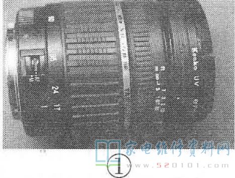

腾龙17-50/f 2.8L镜头是腾龙公司开发研制的数码单反配套镜头,实物外观如图1所示,它的最大光圈恒定为2.8,产销时间较长(现阶段在原有一代镜头的基础上,又推出了带防抖的二代镜头),这款镜头不仅光圈大,达到恒定2.8,成像素质优良,锐度出众,而且它的价格优势相当明显,仅为佳能、尼康相机原厂同焦距段镜头价格的50%左右,再者它除了主流的佳能卡口、尼康卡口相机可以使用外,还可以用在宾得索尼等 品牌的单反相机上,可以给更广泛的用户提供选择,因而深受广大摄影爱好者的喜爱,市场拥有量相当大。该款镜头的常见故障是光圈组件上的排线损坏,从而造成镜头光圈大小无法控制,此时相机会显示"err 01”的错误代码(意思是,镜头与机身的通讯联络出现故障,需要进行维修)。笔者整理出自己对该镜头进行拆卸并更换光圈排线的全过程,供同行和摄影爱好者参考。

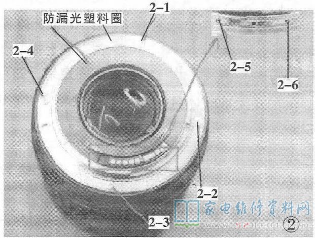

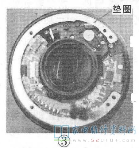

        1.如图2所示,将镜头后座朝上,拧下金属卡口座的4颗固定螺丝钉,如图中标识2-1、2-2、2-3、2-4,此外还需要拧下卡口座侧面的2颗小螺丝钉(见图2中的2-5、2-6 标识),这2颗螺丝钉的作用是将镜头与机身连接的触点组件固定在卡口座上。然后轻轻抬起金属卡口座2.5cm左右,伸进手指控制好力度,动作幅度要小,小心从内向,上推出防漏光塑料圈,再将触点组件从卡口座小心剥离,取下镜头卡口座,即可看到如图3所示的状态。

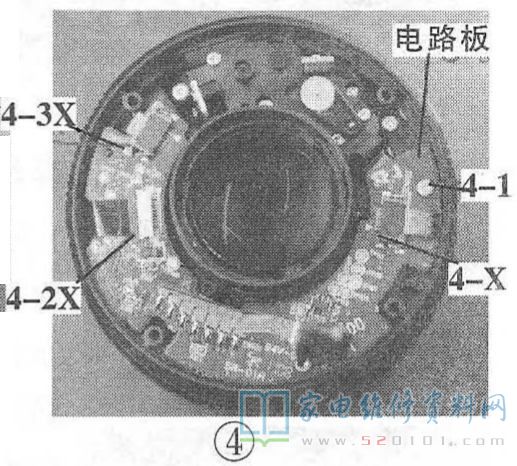

       2.将图3所示的实物图中拿掉镜头卡口座上的垫圈,即可看到如图4所示的状态。
       3.拧下图4中标注的4-1所示的螺丝钉,然后再松开排线4-1X、4- 2X、4-3X,将排线从卡线槽中分离开后拿开镜头电路板,即可看到如图5a所示的状态。

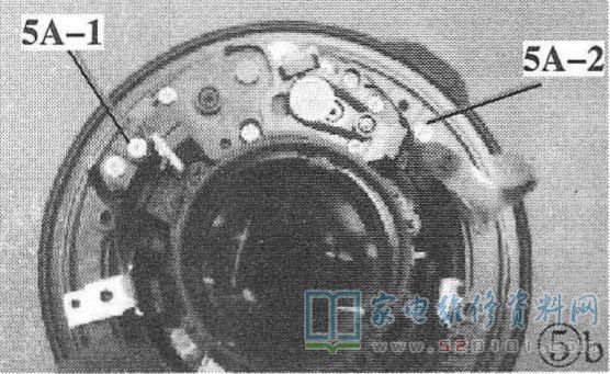

       4.在图5a中,拧下固定螺丝钉5-1、5-2、5-3、5-4、5-5,将光圈组件排线5-6轻轻拔出,接着再从内往外推出AF/MF转换开关,向上提起卡口座固定架,即可看到如图5b所示的状态。

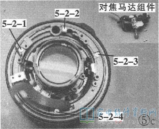

       5.在图5b中,拧下固定螺丝钉5A-1、5A-2,轻轻提起镜头对焦马达组件,就可看到如图5c所示的状态。

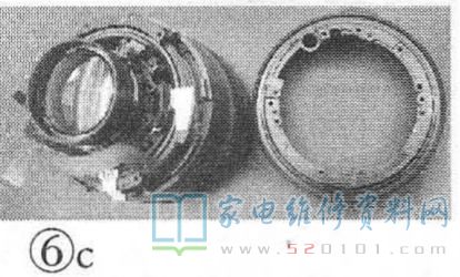

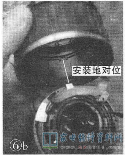

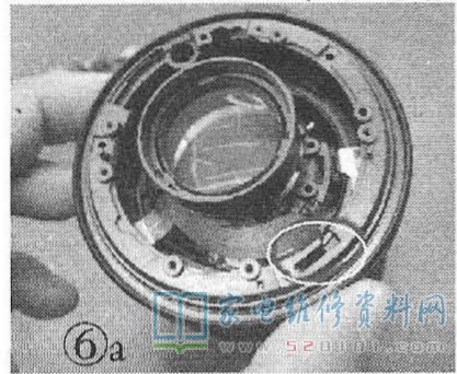

       6.在图5c中,拧下固定螺丝钉5-2-1、5-2-2、5-2-3、5-2-4,注意螺丝钉5-2-4边上的排线,轻轻提起如图6a所示的变焦套筒,即可看到如图6b状态,注意变焦套筒内有一个卡槽是对位镜头上的变焦电刷的,回装时要注意对准这个位置,然后分离至如图6c所示的状态。

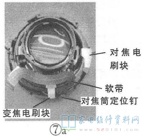

       7.拆卸图6c中所示左边的镜头部分,即可看到如图7a所示的图片。

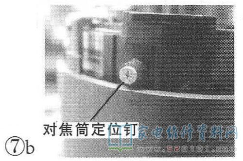

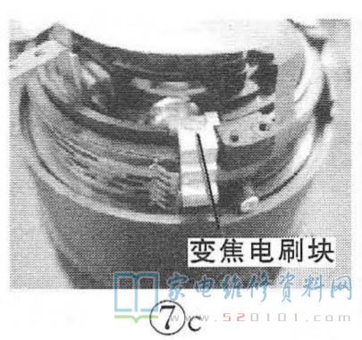

       8.如图7a所示,拧下镜筒侧面的2颗对焦筒定位螺丝钉后,如图7b所示。然后拧下变焦电刷, 如图7c所示。

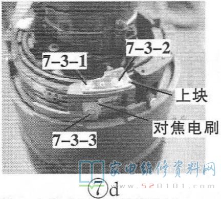

       接着拧下图7d中的固定螺丝钉7-3-1和7-3-2,拿开上块。不熟练时需要继续拧下螺丝钉7-3-3,拿开对焦电刷,熟练的人则可以保留螺丝钉7-3-3不动;

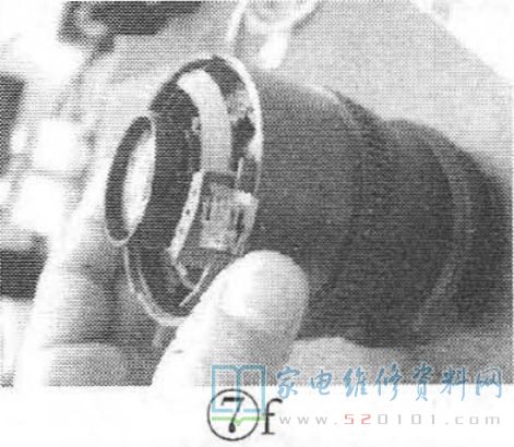

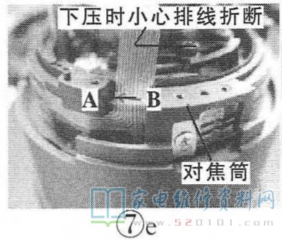

       如图7e所示,左旋对焦筒,让图7e中的B点与A点靠近在一起。左旋对焦筒的时候,要按图中的提示适当下压排线,以免排线被卡断。此时,就可以如图7f所示,向上轻轻提起对焦筒,分解至如图8所示的状态。

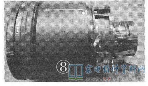

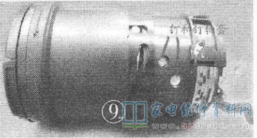

       9.如图8所示,手动操作变焦,将镜头变焦调至如图9所示的状态,腾出位置,露出固定镜头后镜组的螺丝钉。

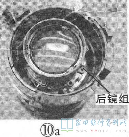

       10.如图9所示,拧下三组共6颗螺钉及其钉轴套,如图10a状态。

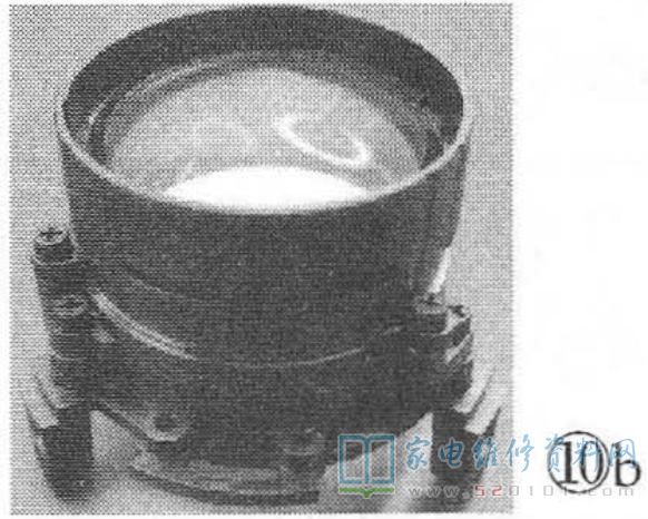

       11.如图10a所示,此时,向.上提起后镜组并将其拿开(这里注意后镜组如图10b上的那些螺丝钉不要拆动也不必拆动),至如图11状态。

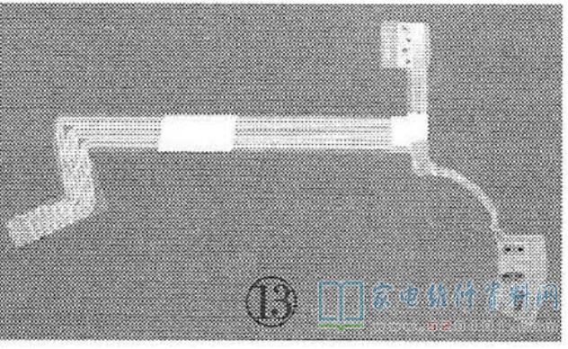

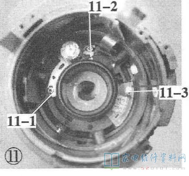

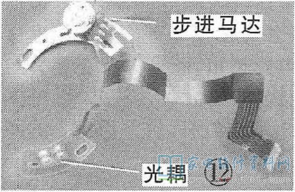

       12.如图11所示,拧下3颗固定螺钉11-1、11-2、11-3,做好标记,将光圈排线组件缓缓取出,至如图12状态。
       13.将图12所示的已损坏的排线焊下,换上如图13所示的全新的好排线。拆焊和接焊排线时要注意掌握控制好焊接温度和焊接时间,避免烧坏光耦、损坏步进马达的焊脚。这个属于焊接的基础技术,在此不详述。至此,这只镜头的拆卸和焊接工作就完成了。接下来只要按部就班把镜头的各个部件逐一回装好就可以了。
