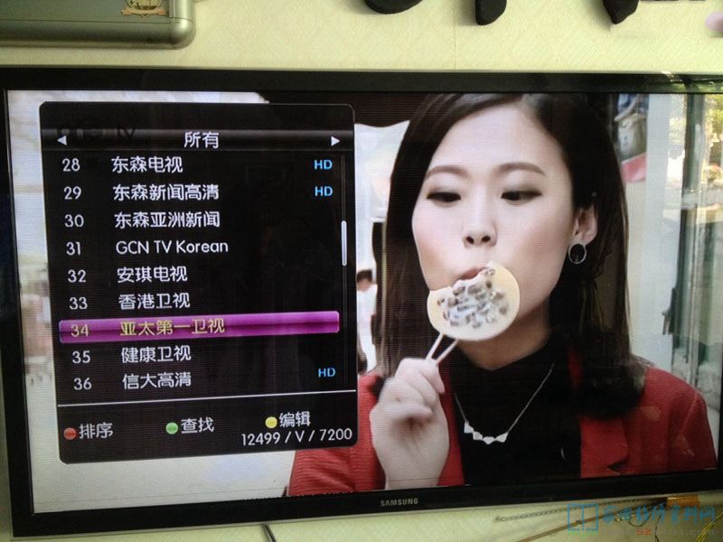

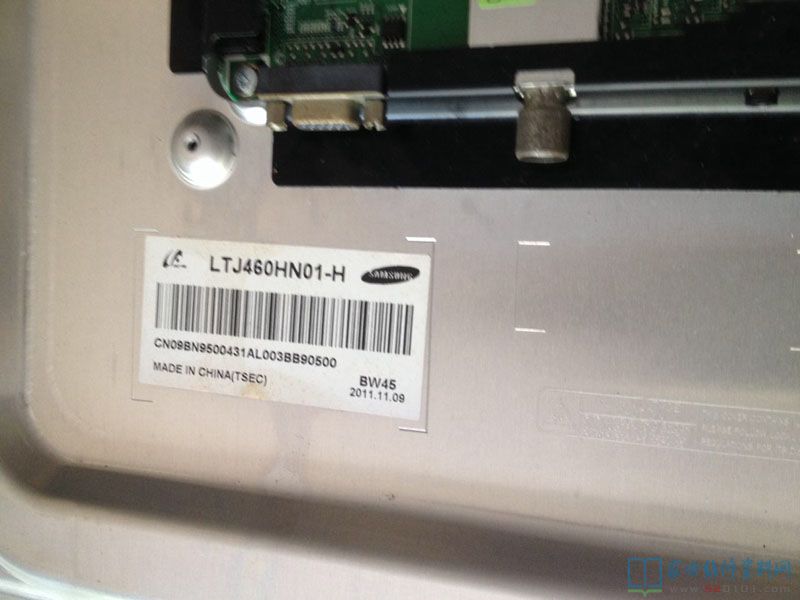

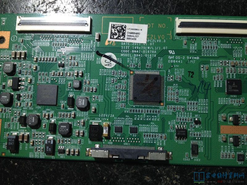

接修一台三星液晶电视UA46D5000PR,故障表现为热机后图像跳动;拆开机器,断开左边逻辑板到屏幕排线图像不跳动,单独接左边排线图像热了也会跳动,换了一个逻辑板故障依旧。过后割开左边边板到屏幕的CKV2后,图像不再跳动了,不过这时候图像不太正常,当我在断开点 屏幕到边板 接一个3K电阻后,图像好多了,这时候图像扫描线比较稀。还有就是修这个屏幕我发现三星屏逻辑板LTA460HM01和LTA460HN01-H完全可以直接代换,现在电视机用的就是我从一台东芝电视机上面拆下来的逻辑板,下面的图片是原机逻辑板。
