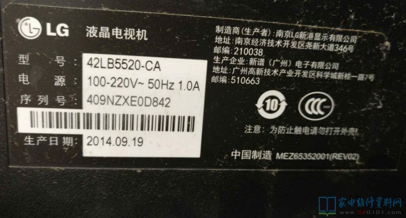

近期修一台LG 42LB5520-CA液晶电视,开机面板红灯闪几秒见屏幕LG出现就黑屏了。拆开机器检测灯条电压,也一闪电压就跌落下来。单独用测试仪测量灯条,发现灯条只有一小部分有光。

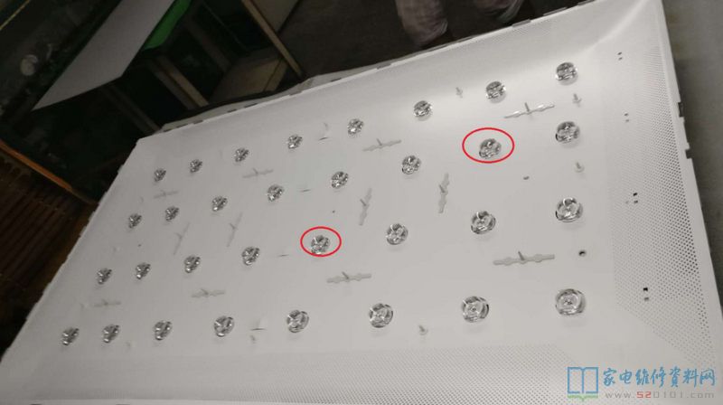

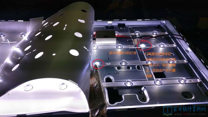

        拆屏,发现LG电视这种灯珠帽又大又高。四排8灯,用仪器测试,发现有两颗灯珠损坏。每颗灯珠6V,于是剪两颗通用6V的灯珠换上,通电盖上导光板,发现有光晕现象。
        后来又换上LG原机的灯帽,虽有所改善,但还是有强白光情况,就再剪一散光纸,和LG灯帽圆圈一样大小,沾贴在灯帽上面,这回放上导光板看,白光均匀了。最后装屏试机,图像正常。
