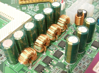

    CPU核心随着制造工艺的提高,核心电压也越来越低。我们用的ATX电源供给主板的12V和5V的直流电不能直接给CPU供电,所以需要通过一定的电路转换来把高直流电压变成低直流电压给CPU的供电。CPU电压越来越低,而功耗却有逐年增长的趋势,最新的P4EE功耗已超过100W,根据简单的功率=电压×电流,可以估算出需要近70A的电流通过,这么强的电流,对电路是一个很大的考验。因此许多最新的主板都采用了四相供电回路。
图1:许多最新的主板都采用了四相供电回路

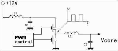

图2:开关电源供电方式的原理图
我们平时用的主板基本都用开关电源供电方式,其原理图如图2。ATX电源提供的12V电压通过第一级LC电路滤波(图上L1,C1组成),送到两个场效应管和PWM控制芯片组成的电路,两个场效应管在PWM控制芯片的控制下轮流导通,提供如图所示的波形。然后,经过第二级LC电路滤波形成所需要的CPU核心电压Vcore。这其实就是我们说的“单相”供电电路,使用到的元器件有输入部分的一个电感线圈、一个电容,控制部分的一个PWM控制芯片、两个场效应管,还有输出部分的一个线圈、一个电容。由于场效应管工作在开关状态,导通时的内阻和截止时的电流很小,所以自身耗电量很小。

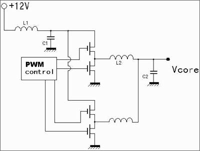

图3:两相供电电路的示意图
单相供电一般能提供最大25A的电流,而现今常用的处理器早已超过了这个数字,单相供电无法提供足够可靠的动力,所以现在主板的供电电路设计都采用了两相甚至多相的设计。图3就是一个两相供电的示意图,其实就是两个单相电路的并联,因此它可以提供双倍的电流。但这个2倍只是纯理论,实际情况还考虑如开关元件性能、导体电阻、供电效率(发热越大效率越低)。那么采用两相供电的电路就可能无法满足CPU的需要,所以又出现了三相甚至更多相供电电路。不过这也带来了主板布线复杂化,布线设计不很合理影响稳定性等问题。[Page]

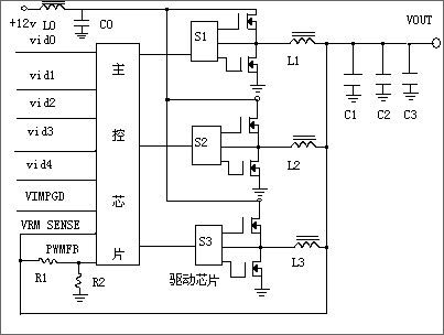

图4:三相供电电路的示意图
 三相供电就是三个单相电路并联而成的,因此理论上可以提供3倍的电流。图4是一个典型的3相供电电路,它和两相供电的原理是一致的,其实就是三个单相电路并联。

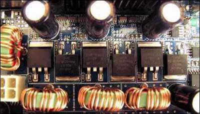

图5:典型的三相供电电路
首先,我们要找到主板CPU插槽附近的供电电路,图5是一个典型的三相供电路。一般来说,一个线圈、两个场效应管和一个电容构成一相电路。图中上面三个是电容,中间是场效应管,下面三个是线圈。

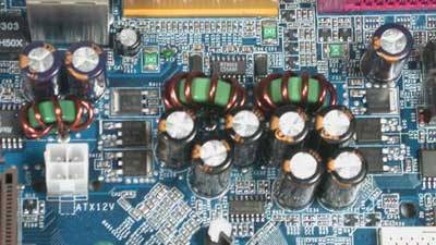

图6:典型的两相供电电路
图6是一个典型的两相供电电路,可以看到左边有两个电容,一个竖的线圈(这个其实是一级电感)及左右各2个场效应管,共有4个场效应管。
    因此,判定供电回路为几相与电容的个数无关,如果看到一个电感加上两个场效应管就可以认为是一相。2相供电回路则是2个电感加上4个场效应管,3相供电回路则是3个电感加上6个场效应管。依次类推,4相也就是4个电感加上8个场效应管,现在你明白怎么区别了么?
另外,很多情况下第一级电感线圈也做在附近,所以一般也有“线圈数目减一等于相数”的说法。从上面两个例子里面我们都看到多出一个电感。
